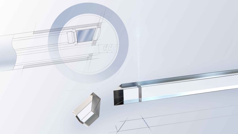

雷射切割優化材料利用
與傳統的切割工藝不同,雷射切割特別高效,節省材料
例如,當使用 Top Cleave 對頂邊棱柱進行雷射切割時,您將從一根玻璃棒中獲得 12 個棱柱,而不是 10 個。雷射首先在玻璃棒的表面改出一條細軌道。隨後,CO2 雷射器沿著該軌道驟然加熱玻璃表面。在應力的作用下,棱柱沿著改動綫分開——沒有材料損失。由此使您可以充分利用玻璃棒並減少下腳料
