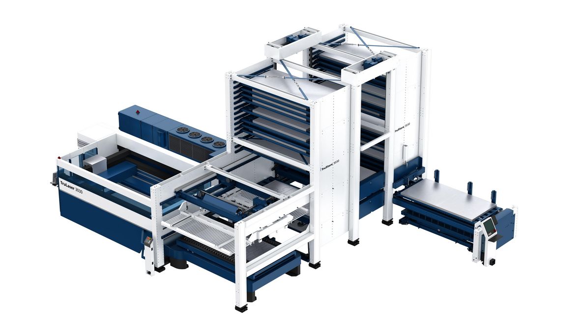

TruLaser 3030 fiber mit LiftMaster Compact, PartMaster und TruStore 3030
Zwei TruLaser 3030 fiber Maschinen mit zwei LiftMastern Compact, zwei PartMastern und einem TruStore 3030

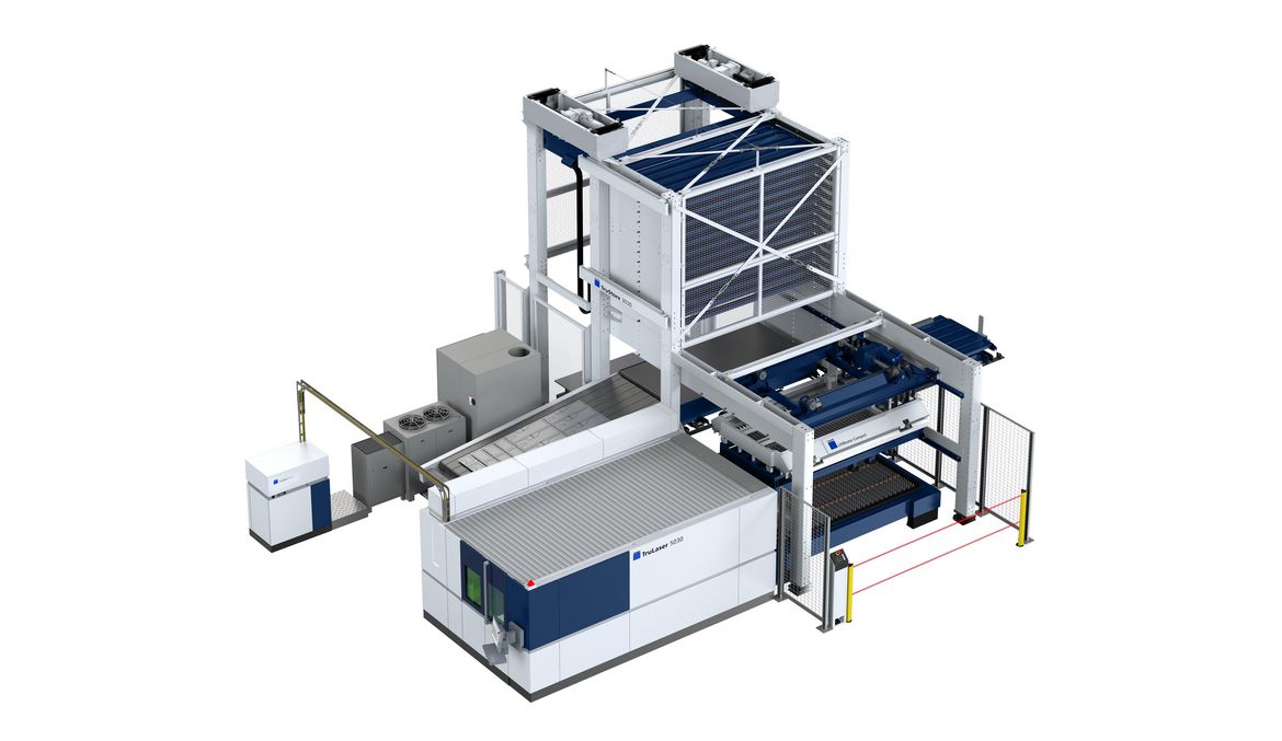

TruLaser 5030 fiber mit LiftMaster Compact und TruStore 3030
