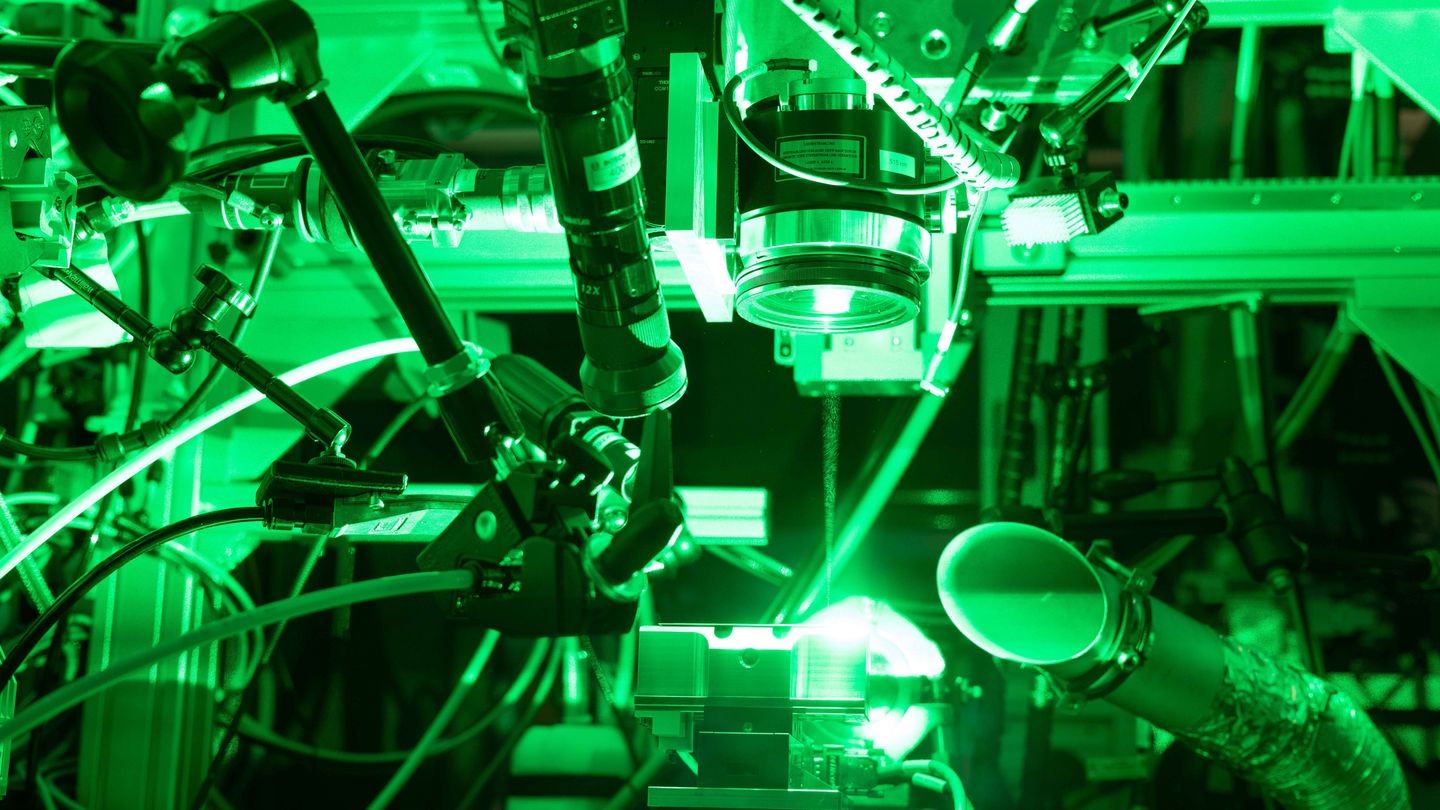

Dazu hat ein Team des Fraunhofer ILT und von TRUMPF bei DESY Laserschweißprozesse mit zwei verschiedenen Lasersystemen untersucht: Einen NIR-Laser und einen Laser mit grüner Wellenlänge. „Für uns ist das eine großartige Chance, um die Schweißprozesse an Industrieteilen zu untersuchen. Wie entstehen zum Beispiel Spritzer und Poren, wie wirkt sich die Wärme aus dem Schweißprozess auf empfindliche Komponenten wie Elektronikbauteile aus”, sagt Mauritz Möller.

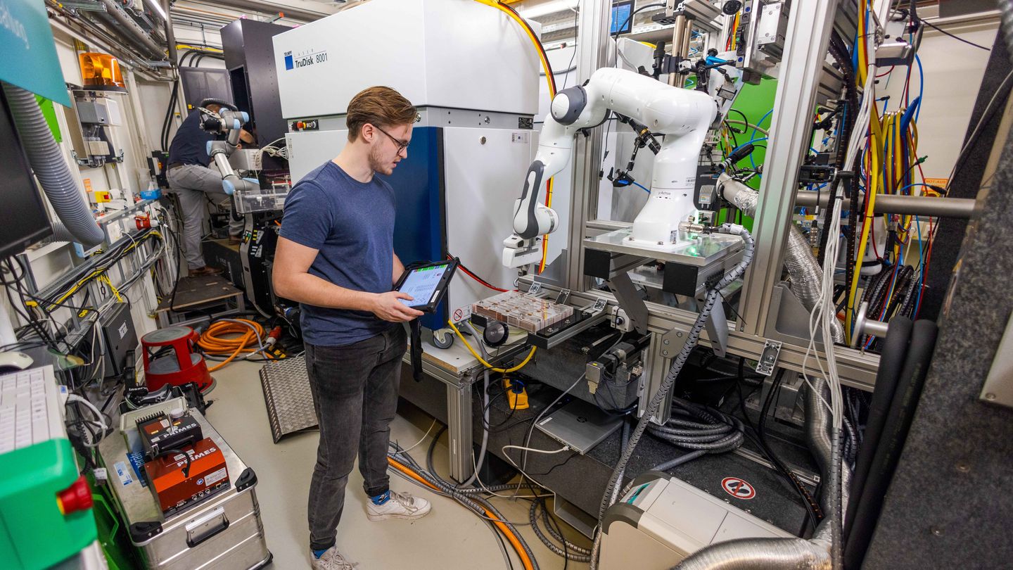

TRUMPF und das Fraunhofer ILT haben an einem Teilchenbeschleuniger des Deutschen Elektronen-Synchrotron (DESY) in Hamburg Untersuchungen zum Laserschweißen durchgeführt.
Untersuchung von Laserschweißprozessen
TRUMPF und das Fraunhofer ILT untersuchten an einem Teilchenbeschleuniger des Deutschen Elektronen-Synchrotron (DESY) in Hamburg das Laserschweißen von Kupferverbindungen der Hochleistungselektronik von E-Autos.
Zusammenarbeit zwischen TRUMPF und Fraunhofer
TRUMPF und das Fraunhofer ILT brachten für die Experimente am Teilchenbeschleuniger ihr Knowhow für Laserquellen und Schweißprozesse ein.
