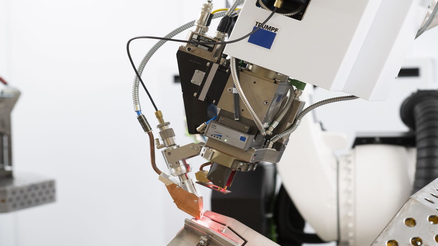

Bei der neuen Technologie BrightLine Scan von TRUMPF können der Roboter und der Laserscanner den Laserstrahl zeitgleich verfahren. (Quelle: TRUMPF

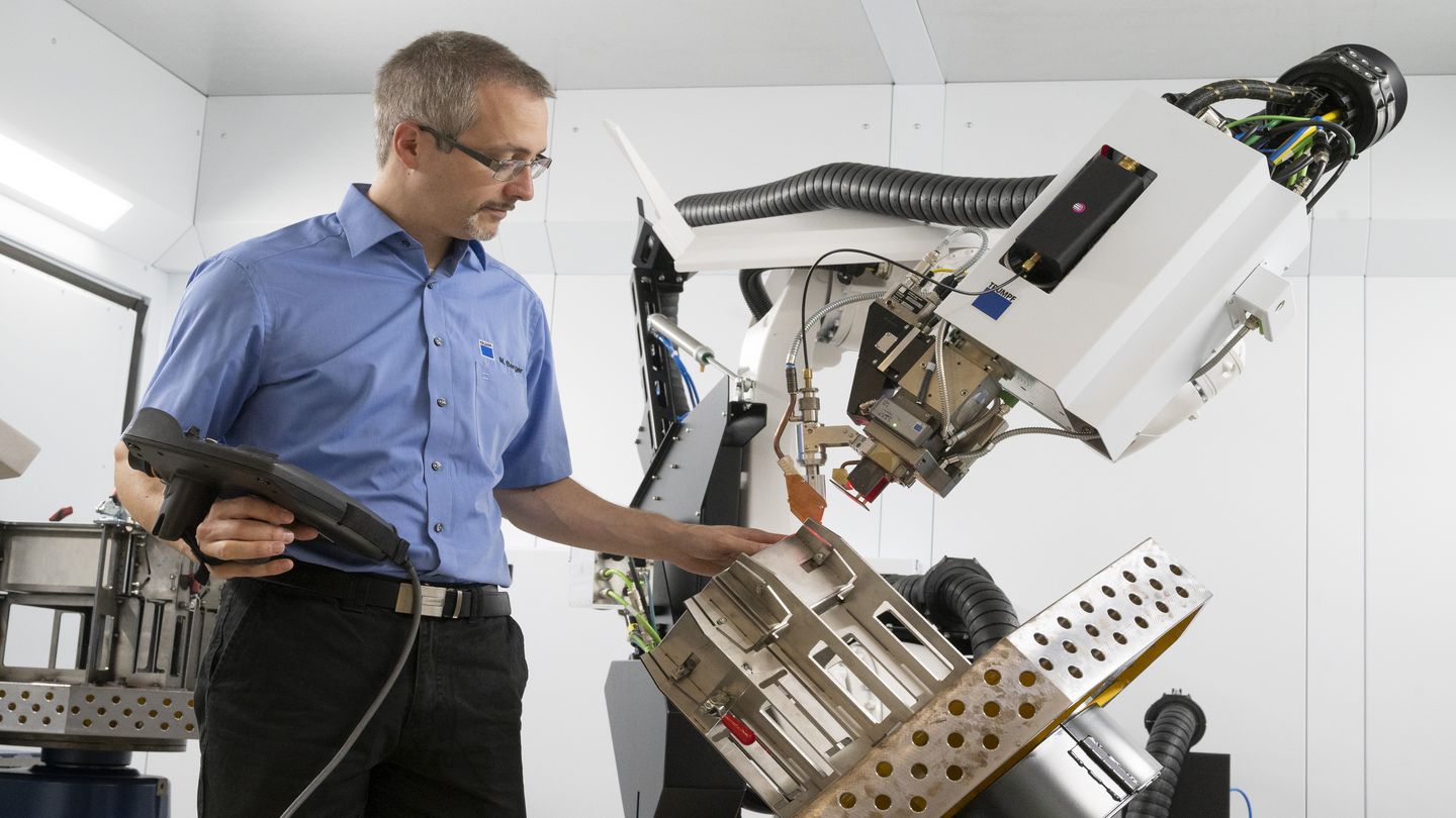

Die Fokussieroptik des Lasers lässt sich bei der Technologie BrightLine Scan von TRUMPF frei programmieren. TRUMPF stellt Anwendern die Parameter für alle gängigen Anwendungen zur Verfügung. (Quelle: TRUMPF)
