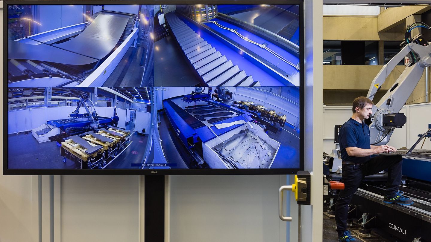

Hochautomatisierte_Laseranlage
TRUMPF hat gemeinsam mit SIEMENS und weiteren Partnern eine neue, hochautomatisierte Laseranlage für die Blechbearbeitung entwickelt. Zwei Mitarbeiter bereiten sie für ihren vollautomatischen Einsatz vor.

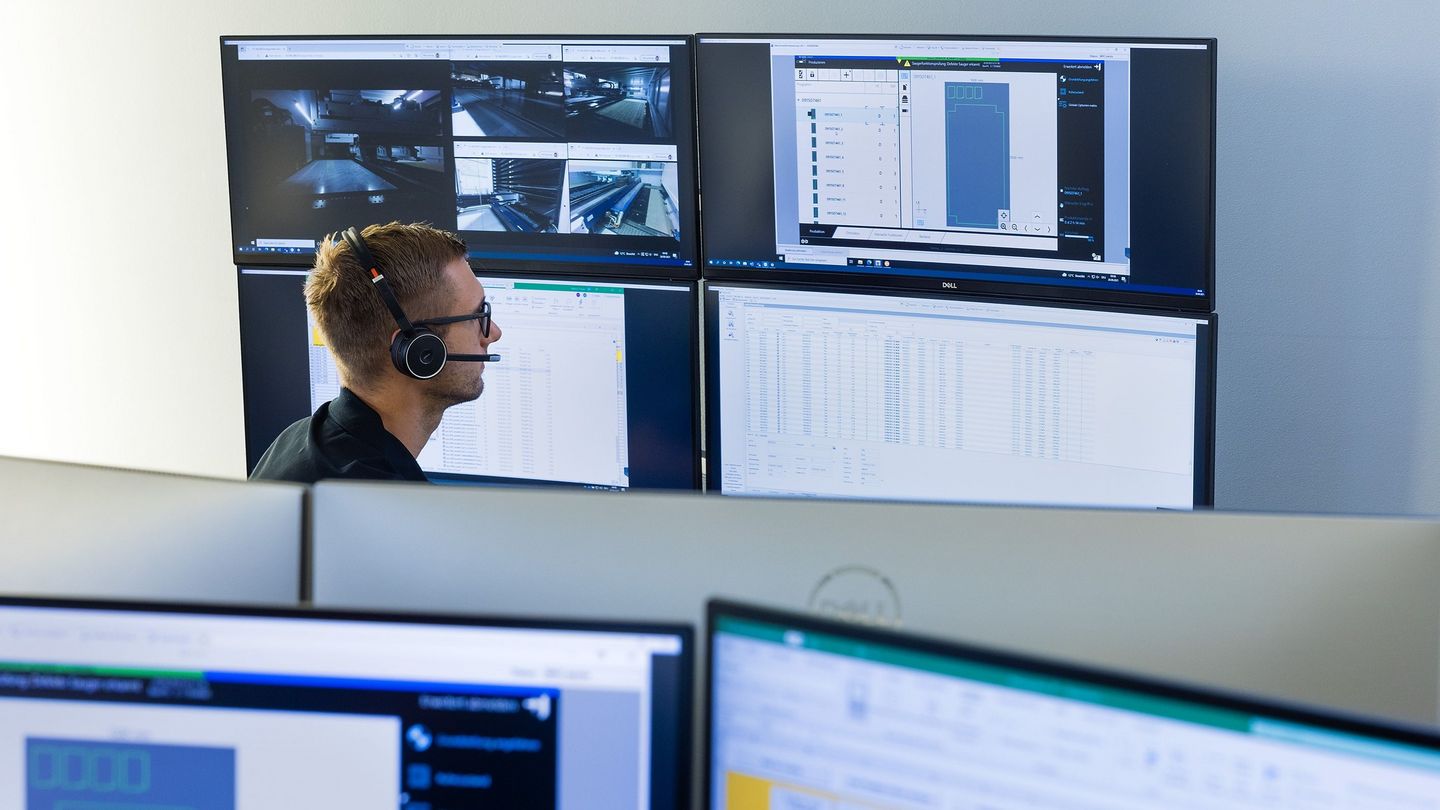

Telediagnosezentrum
Das Telediagnosezentrum von TRUMPF in Neukirch wird rund um die Uhr die Steuerung und Fernwartung von Lasermaschinen übernehmen, mit denen Kunden von TRUMPF Blech schneiden.

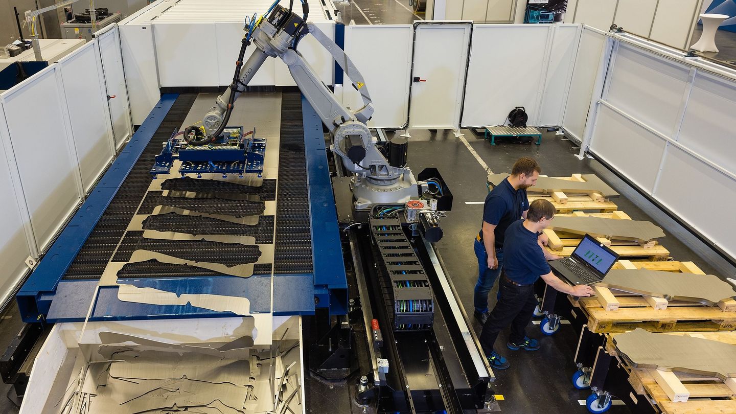

Laserblanking_Anlage
Mitarbeiter an einer Laserblanking-Anlage. Solche Anlagen sind ein wichtiger Baustein großer, blechverarbeitender Smart Factories, weil sie bis zu 2,5 Kilometer aufgerolltes Blech – sogenannte Coils – ohne menschliches Zutun verarbeiten können.
