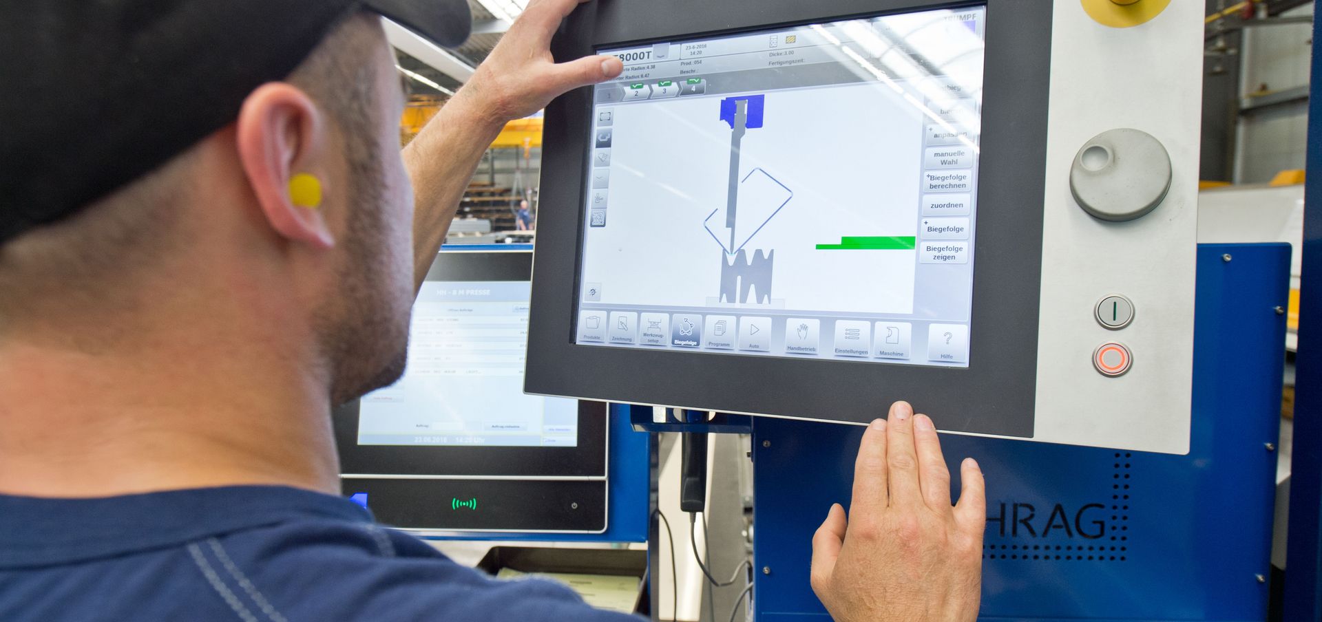

Über den hochauflösenden 17-Zoll-Color-Touchscreen-Flachbildschirm der Maschinensteuerung lassen sich 2D- und 3D-Programmierungen ebenso wie 3D-Simulationen aufrufen. „Die Handhabung der neuen Steuerung ist ähnlich wie bei einem Smartphone oder Tablet, das gefällt unseren jungen Bedienern“, erzählt Ingo Kleinau.

Neu ist für die Maschinenbediener die T8000T-Steuerung der Biegemaschine. Über ihren hochauflösenden 17-Zoll-Color-Flachbildschirm mit Touchscreen lassen sich 2D- und 3D-Programmierungen ebenso wie 3D-Simulationen aufrufen. „Die Handhabung ist ähnlich wie bei einem Smartphone oder Tablet, das gefällt unseren jungen Bedienern“, erzählt der Niederlassungsleiter. Allerdings unterscheiden sich der Aufbau und das Bedienkonzept erheblich von der bisherigen Steuerung. „Die 2D-Programmierung hatten wir schnell im Griff. Mit der 3D-Programmierung experimentieren wir noch. Ich schätze, in ein paar Wochen sind alle Mitarbeiter aus allen Schichten mit der Maschinensteuerung vertraut“, meint Kleinau.
