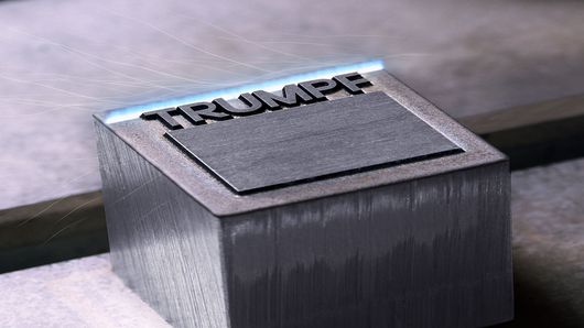

Grabado en profundidad
En la industria del automóvil, el TruMark 7050 produce un grabado en profundidad de alta calidad, por ejemplo, del número de identificación del vehículo (VIN) en la carrocería.

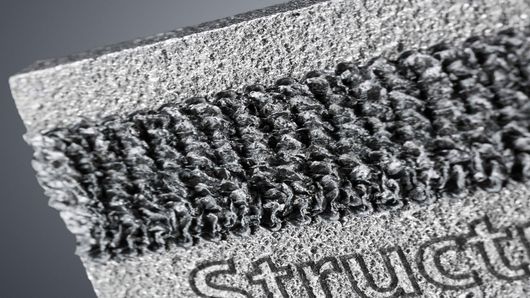

Estructuración
El TruMark 7050 es ideal para desbastar superficies como preparación para procesos de adhesión posteriores.
