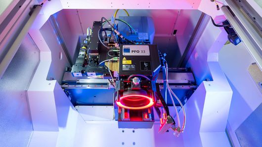

TRUMPF scanner soudage optique de focalisation
L'optique de focalisation programmable TRUMPF PFO 3D augmente la sécurité et la qualité des processus pendant l'opération de soudage grâce à système de capteurs intelligent.
