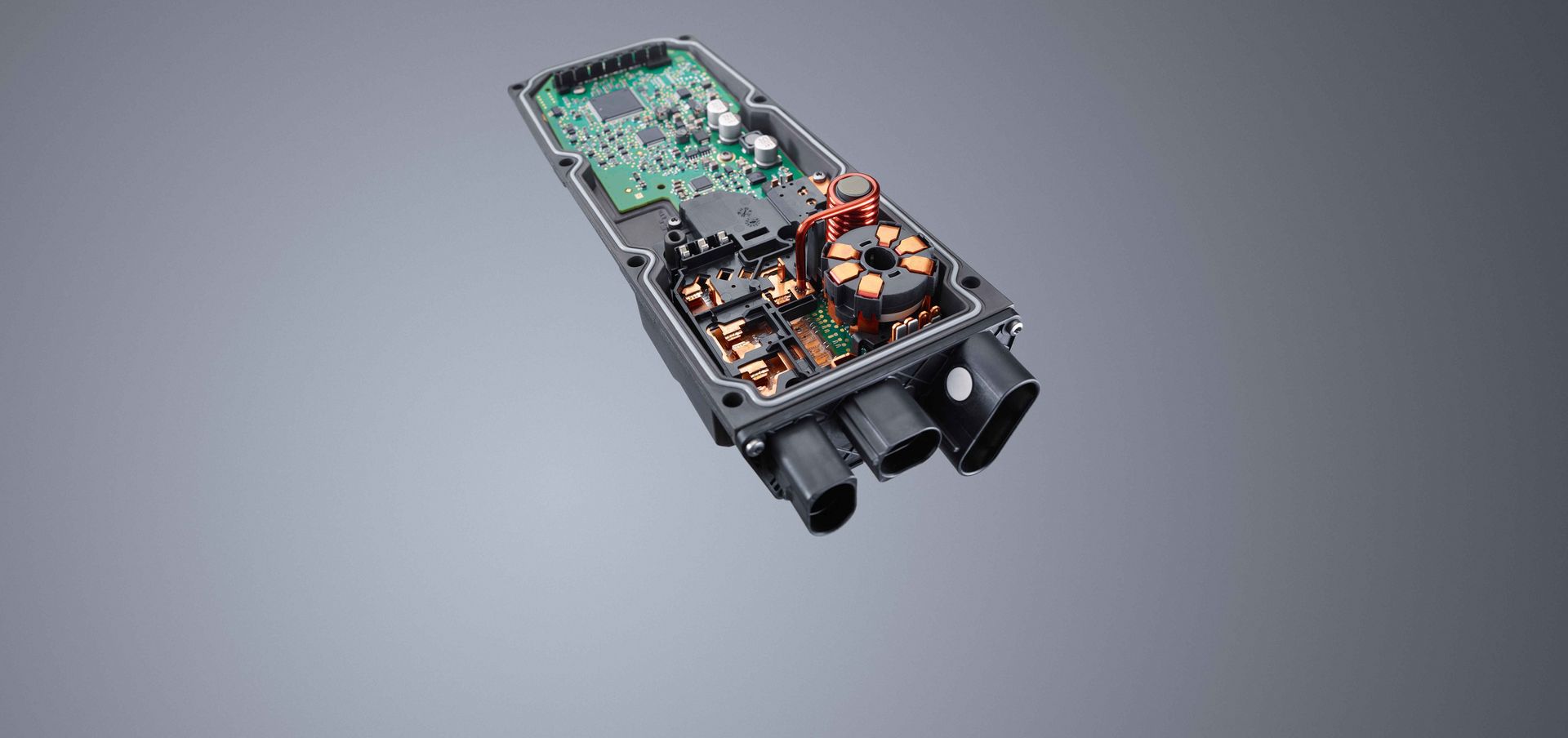

Soudage des contacts internes dans les unités de commande
Les lasers TRUMPF permettent la conception très compacte des unités électroniques de puissance et de commande modernes. Les contacts internes peuvent en effet être soudés de manière fiable avec l'outil de précision laser comme étape finale d'assemblage dans un boîtier en plastique robuste accessible d'un côté. Les méthodes alternatives comme le brasage, le soudage par points ou les connecteurs enfichables nécessitent beaucoup plus de place pour les emplacements du joint. Le laser permet également de souder une grande variété de types de contacts  - sans projections et sans affecter les composants sensibles voisins dans un espace très confiné.
