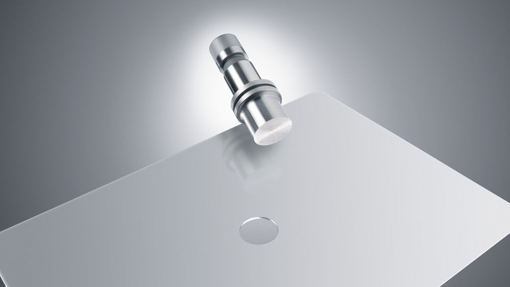

採用上等鋼材藉助最現代的生產技術製造而成的模具為高效生產提供了最佳前提。Classic衝壓模具系統是用於沖床和沖孔雷射機床的先進模具系統。基於成型、磨削、鍍膜等豐富的加工方式和附件,可以靈活地進行使用。透過標配的EasyUse保證了簡便裝載。MultiTool讓機床更加高產,因為其最多可將十種不同上模組件與凹模嵌件整合在一副模具中。它的優勢尤其在加工帶有不同小沖孔的板材件時顯露出來。

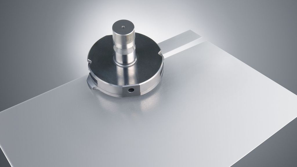

剪裁板材是沖孔機最重要的用途之一。憑藉適合正常剪裁輪廓、成型處的分離切口或者無步沖標記的可視邊緣的刀具,您始終可在TRUMPF找到符合要求的最佳解決方案。MultiTool吐料刀具尤其適用於小零件的流程安全性吐料。若想將成品件直接與剩餘工件分離,則該出件模具是用於分揀的理想之選。利用已獲專利的帶滾珠型薄膜剝離工具可無痕剝離薄膜,不會在板材上留下刮痕或壓痕,同時其可用於所有設想到的輪廓。

透過成型加工刀具使板材件塑性變形。例如使用攻牙刀具經濟加工無切屑螺紋,使用MultiBend進行最大90°折彎,或使用滾輪刀具在任意長度下完成平直或弧形成型加工。若另外裝入去毛刺工具,則可在沖孔機或複合機上製造完全無毛邊的板材件,從而省去複雜的精加工。此外,使用5號模具可製造具有前所未有的長度與高度的成型件——甚至可用於TruPunch 1000。
