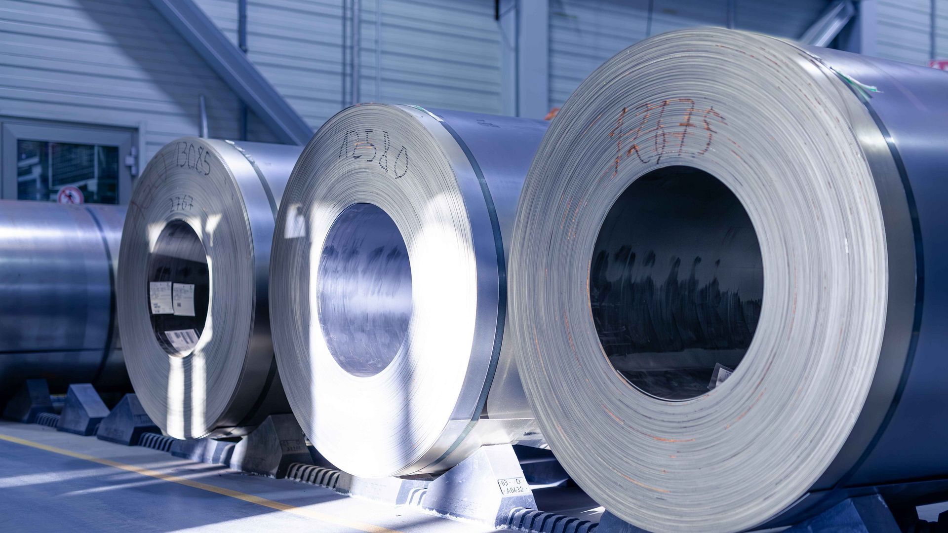

作為 TruLaser 8000 卷材版的首家客戶,TRUMPF 的報價對於 Fendt 公司來說可謂來得正是時候。不過 Hammel 與其項目團隊也是仔細核算預期效果後才同意了報價。而且他們覺得前景很不錯:「在上料和下料時間方面,我們每年大概可節省 600 個工時。而且由於在切割卷材的過程中幾乎不用更換材料,所以該系統的生產性時間比以往的雷射機組增加了約 14%。」不過,更大的優勢還是該系統能夠節省材料。與板料不同的是,卷材並不會在三四米後就結束,因此許多部件,也包括大型部件,都可更有效地在雷射床上進行排樣。「最終我們節省了約 20% 的原材料,而且還提升了產量!」Fendt 和 Hammel 對此表示肯定。車間正為安裝 TruLaser 8000 卷材版做準備。
落實
時間來到了 2023 年。首輛裝有卷材的貨車直接駛入工廠。天車起重機會為 TruLaser 8000 卷材版裝料。卷材會被展開,然後再被導入切割艙。雷射頭在板材上方嗖嗖作響,並施加了輪廓。在切割艙後方,兩個下料機器人會從傳送帶提取部件然後再將其小心放下。少量下腳料會被自動向外運出到容器之中。零件生產會持續不斷地進行。Florian Hammel 滿意地說:「透過排樣我們得以高效利用板材。我們只需花費更少的工作就能獲得更多的產量。」
