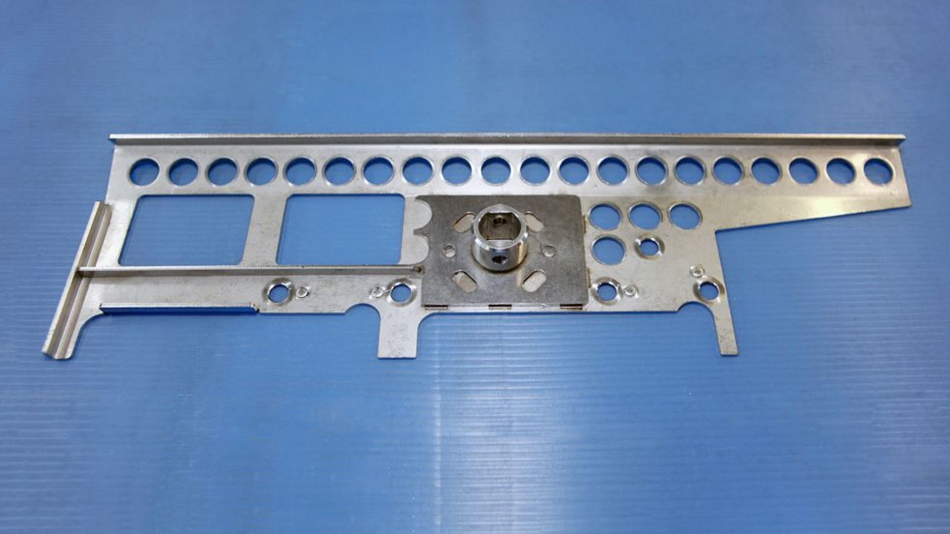

此前一直有客戶詢問使用熱傳導焊接方式連接的零件,Autz+Herrmann都只能拒絕。另外上游工藝步驟不適合雷射焊接。到目前為止,許多零件的精加工都是由該公司透過手工TIG焊接進行的,這意味著需要花費大量的時間和精力。

Autz + Herrmann投資購買了TruLaser Robot 5020。該設備配備有大量功能,使雷射焊接更加方便。「具備電動聚焦選項對我們來說很重要,透過此功能我們可以在具有淺焊接深度的熱導焊縫和深焊縫之間迅速切換」,總經理Florian Friedrich說道。憑藉在雷射焊接方面多年積累的專業知識,Autz + Herrmann在TRUMPF的幫助下還密切關注上游工作步驟或輔助工裝製造。「未來,我們希望進一步增強自己的能力。因此我們在TRUMPF參加了‘工裝設計’主題的研討會」,Friedrich說道。總經理確信:憑藉雷射技術,Autz + Herrmann將在未來繼續取得成功。
落實
TruLaser Robot 5020配備3 kW碟片式雷射機,並具有可程式設計的活動准直透鏡,可自動調整光學元件內的焦點位置。此外,它還有透過雷射頭磁吸裝置和TeachLine光學離線焊縫感測感應器形成的整合式碰撞保護。它會自動校正工件和設備公差並確保流程穩定。
