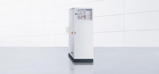

Zone Floating Process
Floatzone-Verfahren
Bei diesem Verfahren wird ein senkrechter polykristalliner Stab (z.B. Silizium) in einem 1-windigen Induktor mit wenigen mm Durchmesser kontinuierlich abgeschmolzen (1.5-4 mm/min) und unterhalb des Induktors zu einem Einkristall mit hoher Reinheit gezogen. Die beiden Stäbe rotieren gegenläufig und kommen nicht in Kontakt mit anderen Materialien oder Tiegeln. Der übliche Durchmesser des gezogenen Kristalls liegt bei ca. 200mm. Wegen der hohen Reinheit werden die Kristalle für Leistungshalbleiter verwendet. Bei diesem Verfahren kommen TRUMPF Hüttinger Generatoren mit Röhrentechnologie zum Einsatz, da hohe Frequenzen (2-3MHz) bei großen Leistungen (80-120kW) erforderlich sind.

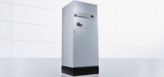

Physikalischer Gasphasentransport (PVT-Verfahren)
Das PVT-Verfahren (Physical Vapour Transport) wird für die Herstellung von hochreinen Siliziumcarbid-Kristallen (SiC) für die Halbleiterindustrie eingesetzt. Zunächst wird im Inneren eines induktiv beheizten Graphittiegels eine Temperatur von über 2200°C erzeugt. Dadurch wird das Ausgangsmaterial in die gasförmige Phase versetzt. Die entstehenden Partikel aus Kohlenstoff und Silizium werden durch ein Trägergas, z.B. Argon, durch natürliche Transportmechanismen zum darüber befindlichen Impfkristall mit geringerer Temperatur transportiert. Dort erfolgt die Kondensation und Kristallisation zu einem hochreinen Einkristall, wobei keine chemischen Reaktionen stattfinden. Essentiell für den Erfolg des Verfahrens ist die genaue Temperaturkontrolle im Reaktor. Für die Beheizung des Reaktors kommen TRUMPF Hüttinger Generatoren im Mittelfrequenzbereich (5 – 0kHz) mit bis zu 50kW Nennleistung zum Einsatz.
