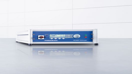

HF-Generator zur Induktionserwärmung
Induktive Prozessenergie ohne Kompromisse
Die TruHeat HF Serie 1000 / 3000 (H) / 5000 (H) ermöglicht durch ihre kompakte Bauweise und verschiedene verfügbare Bauformen eine einfache Integration in neue wie bestehende Anlagen.
