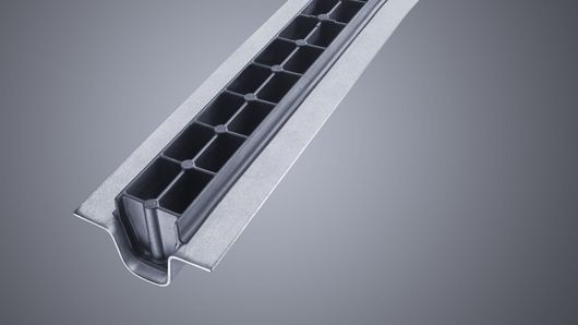

Strukturieren für kraft- und formschlüssige Metall-Kunststoff-Verbindungen
Der Laser erzeugt im metallischen Fügepartner Mikrostrukturen mit Hinterschnitten, die eine Verkrallung des Kunststoffs in der Metalloberfläche ermöglichen. Eingesetzt wird dieses Verfahren zum Beispiel bei der Herstellung von Automobilbauteilen oder Weißer Ware. Im Leichtbau nehmen Metall-Kunststoff-Verbindungen zunehmend eine wichtige Rolle ein, da sie die hohe Festigkeit und Steifigkeit von Metallen mit dem geringen Gewicht und der großen Designfreiheit von Kunststoffen vereinen.

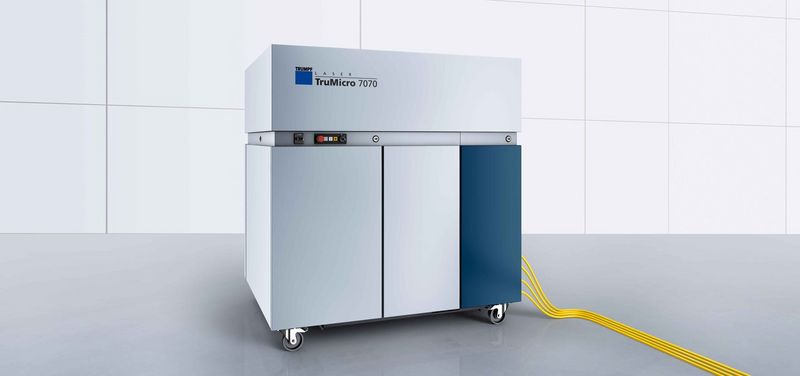

Diese Laser eigenen sich zur Laserstrukturierung
TruMicro Serie 7000
Spezialist für große Flächen

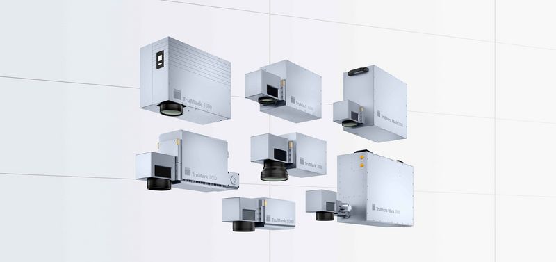

Alle TRUMPF TruMark Beschriftungslaser auf eine Blick
Beschriftungslaser
Wir bieten Ihnen eine große Auswahl an Beschriftungslasern in den verschiedensten Leistungsklassen und mit allen gängigen Wellenlängen (infrarot, grün, ultraviolett).

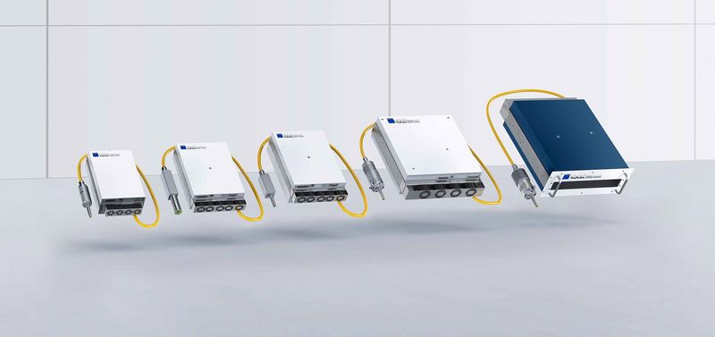

TruPulse nano Serie
Unsere gepulsten Faserlaser TruPulse nano mit GTWave- und PulseTune-Technologie zählen zu den vielseitigsten Industrielasern im TRUMPF Portfolio.
