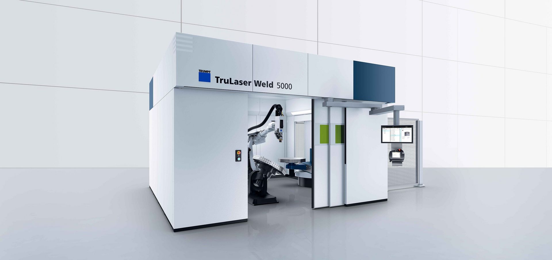

Mit der TruLaser Weld 5000 und der Funktion FusionLine senkt TRUMPF 2016 die bis dahin maximalen Anforderungen an die Bauteilgenauigkeit als Voraussetzung für das Laserschweißen. Mit FusionLine ist es möglich, Ungenauigkeiten eines Teils – entstanden etwa beim vorher durchgeführten Biegeprozess – auszugleichen. Damit lassen sich auch Bauteile verbinden, die nicht für das Laserschweißen optimiert sind. Bis zu einem Millimeter breite Spalte schließt FusionLine problemlos. Das Umschalten zwischen FusionLine und klassischem Laserschweißen wie Wärmeleit- und Tiefschweißen funktioniert ohne Umrüsten der Anlage. „Es war vor allem der hohe Anspruch an die Bauteilvorbereitung, der uns lange zögern ließ, ins automatisierte Laserschweißen einzusteigen“, erzählt Kevin Kempf rückblickend. „Mit FusionLine hat TRUMPF diese Hürde beseitigt.“

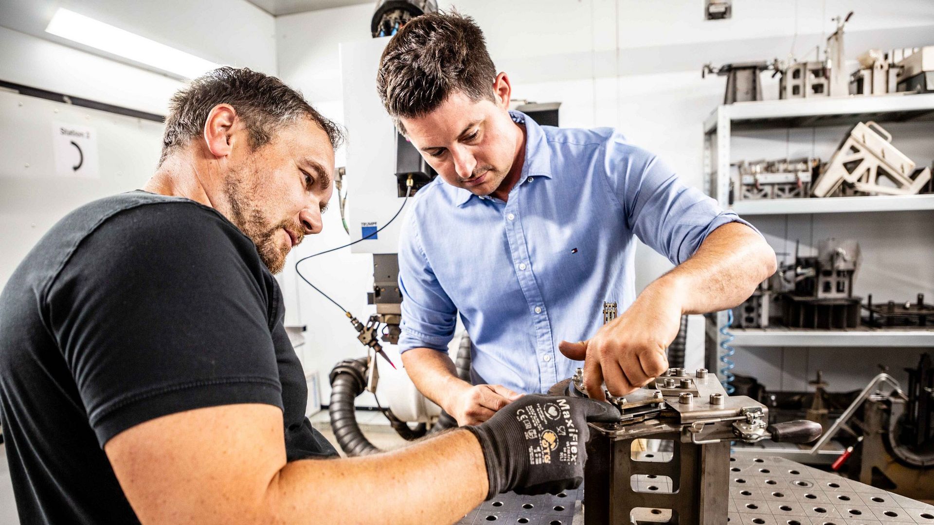

Ein weiterer Aspekt, der den Brüdern lange Respekt einflößt, waren die früher aufwändig gefrästen und mit Kupferplatten zur Wärmeableitung ausgestatteten Vorrichtungen, die für das Verfahren notwendig waren. „Wenn Sie einem Kunden sagen, dass allein die Vorrichtung für ein Teil ein paar Tausend Euro kostet, winkt der schon ab“, sagt Kevin Kempf. Aber auch hier haben sich die Zeiten geändert. Heute sind modulare Vorrichtungen aus Blech völlig ausreichend, ebenso wie wiederverwendbare Standard-Spannsysteme. “Wir waren sicher, dass wir die Blechvorrichtungen auch einfach selber bauen können“, erinnert sich Marcel und Kevin ergänzt schmunzelnd: „Ganz so einfach war es am Anfang dann zwar nicht, aber wir haben es hingekriegt.“

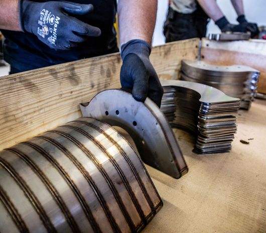

Auch immer mehr Kunden sind mittlerweile begeistert von der Technologie. „Kunden, die einmal ihr Teil für das Verfahren umgestalten ließen und eine Laserschweißnaht gesehen haben, wollen nichts anderes mehr. Sie erkennen, dass das Verfahren gegenüber MIG-, MAG- und WIG-Schweißen, insbesondere beim Handschweißen, einen Quantensprung in Sachen Qualität bedeutet“, erzählt Marcel Kempf. Ganz entscheidend dabei ist, dass die TruLaser Weld 5000 ihre Aufträge pünktlich und schnell abarbeitet. Sie liefert zudem jederzeit 100-prozentig reproduzierbare Schweißergebnisse. „Das ist Verlässlichkeit, die unsere Kunden schätzen“, weiß Marcel Kempf.

Roboter, Laser, Bearbeitungsoptik, Schutzkabine und Positioniereinheiten: Die TruLaser Weld 5000 ist ein schlüsselfertiges System für das automatisierte Laserschweißen. In einem System lassen sich tiefe und feste Nähte oder schön abgerundete, glatte Nähte schweißen. Dank FusionLine sind auch Bauteile mit Spalten von bis zu einem Millimeter Breite schweißbar. Die Funktion BrightLine Scan, die Hochfrequenz-Oszillation mit einer modularen Fokusverstellung kombiniert, verbessert zudem die Robustheit und Stabilität beim Schweißprozess und ermöglicht besonders gleichmäßige Schweißnähte. Einen großen Qualitätssprung erzielt BrightLine Scan beim Schweißen von Aluminium. 
