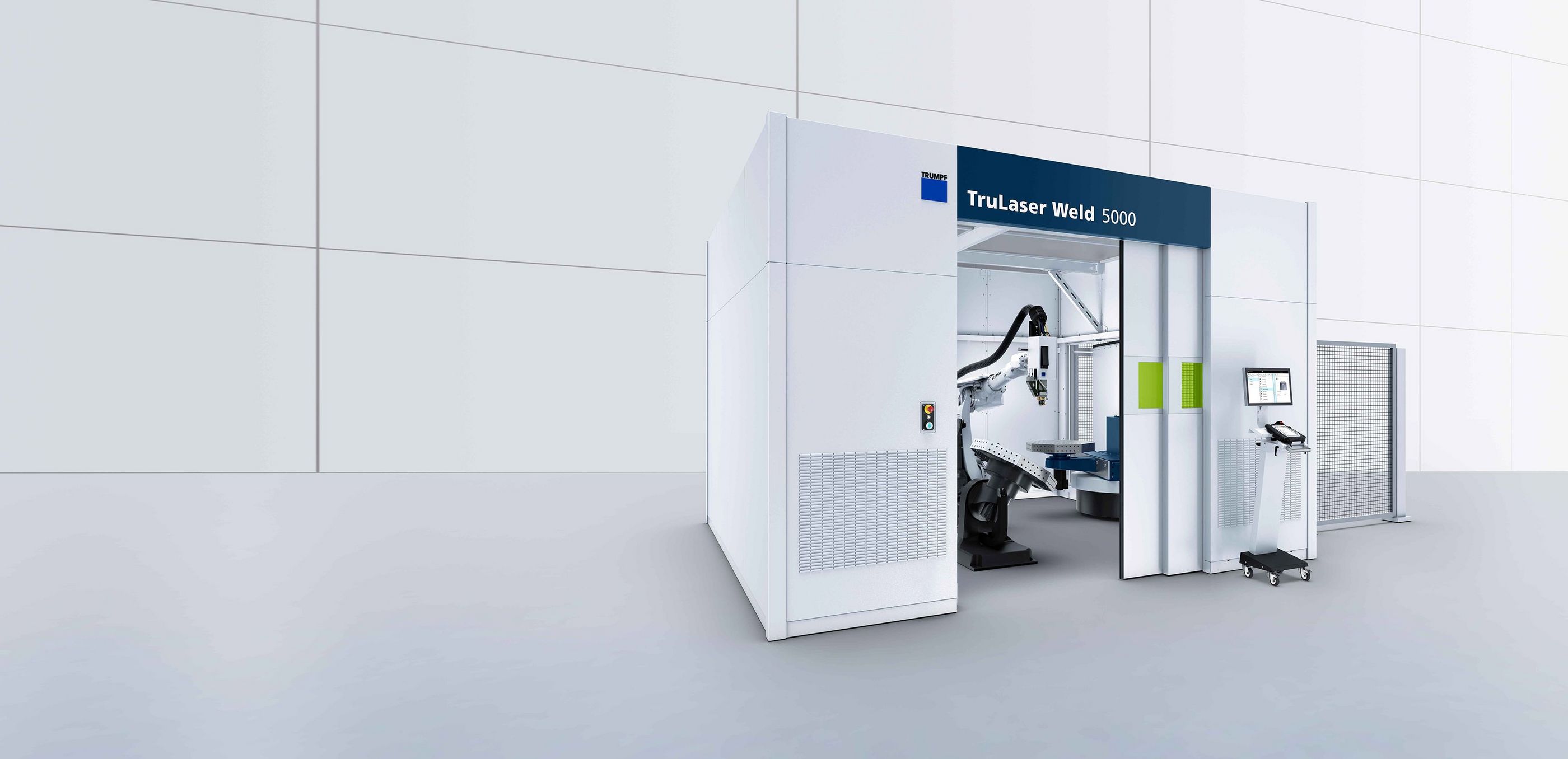

Perfekt für Unternehmen mit höchsten Ansprüchen an Qualität und Produktivität – voll konfigurierbar für maximale Flexibilität und Präzision
Roboter, Laser, Bearbeitungsoptik, Schutzkabine und Positioniereinheiten: TruLaser Weld 5000 ist ein schlüsselfertiges System für das automatisierte Laserschweißen. In einem System schweißen Sie flexibel tiefe und feste Nähte oder schön abgerundete, glatte Nähte. Dank FusionLine verbinden Sie auch Bauteile mit Spalten. Die vielseitige Anlage passen Sie mit unterschiedlichen Bauteilpositionierern zudem genau an Ihre Bedürfnisse an.
Flexibel Laserschweißen
Auf nur einer Maschine: Wärmeleitschweißen, Tiefschweißen oder FusionLine

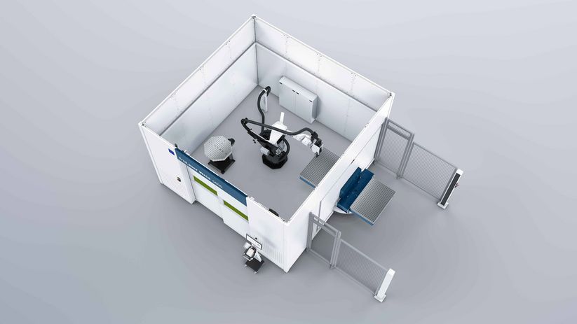

Max. Arbeitsraum 2000 mm x 1000 mm x 1200 mm
Max. Beladung 400 kg
Rotationswechsler mit Wendeachse
Max. Arbeitsraum (⌀ Wendetonne) 1200 mm
Max. Arbeitsraum (Länge) 2600 mm
Max. Beladung (pro Seite) 750 kg
Wendepositionierer
Max. Arbeitsraum (⌀ Wendetonne) 2000 mm
Max. Arbeitsraum (Länge) 4000 mm
Max. Beladung (pro Seite) 1000 kg
Kompakter Rotationswechsler mit 3D Aufspannplatte (Rechteck)
Max. Arbeitsraum (⌀) 3000 mm
Max. Arbeitsraum (Höhe) 1250 mm
Max. Beladung (pro Seite) 600 kg

Mögliche Kabinenabmessungen 4800 mm x 3650 mm x 3215 mm
4800 mm x 4800 mm x 3215 mm
4800 mm x 5950 mm x 3215 mm
5950 mm x 4800 mm x 3215 mm
5950 mm x 5950 mm x 3215 mm
7100 mm x 4800 mm x 3215 mm
7100 mm x 5950 mm x 3215 mm
8250 mm x 4800 mm x 3215 mm
8250 mm x 5950 mm x 3215 mm
9400 mm x 4800 mm x 3215 mm
9400 mm x 5950 mm x 3215 mm

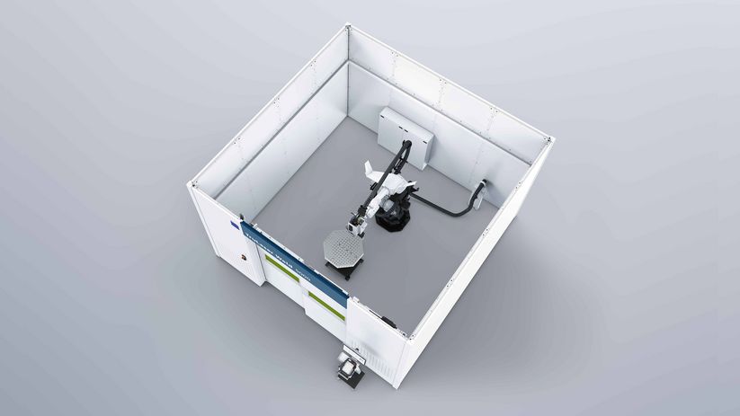

TruLaser Weld 5000 mit kompaktem Rotationswechsler mit 3D Aufspannplatte
Kompakt, produktiv und preiswert: Mit dem automatisch drehbaren Schweißtisch verdoppeln Sie Ihren Durchsatz und können auf einer Tischseite innen schweißen und gleichzeitig außen ein neues Bauteil rüsten.
TruLaser Weld 5000 mit kompaktem Rotationswechsler mit vertikaler Drehachse
Kompakter Rotationswechsler mit vertikaler Drehachse
Kompakt, flexibel und wirtschaftlich: Steigern Sie Ihre Flexibilität und Zugänglichkeit zum Bauteil durch die vertikale Drehachse.

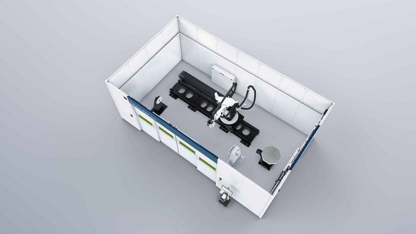

TruLaser Weld 5000 mit Erweiterung
Automatisiertes Laserschweißen in XXL
Der Roboter der TruLaser Weld 5000 fährt entlang einer Linearachse und deckt auf diese Weise einen großen Arbeitsraum ab. Passend dazu verfügt die Anlage über einen vier Meter langen Wendepositionierer.
