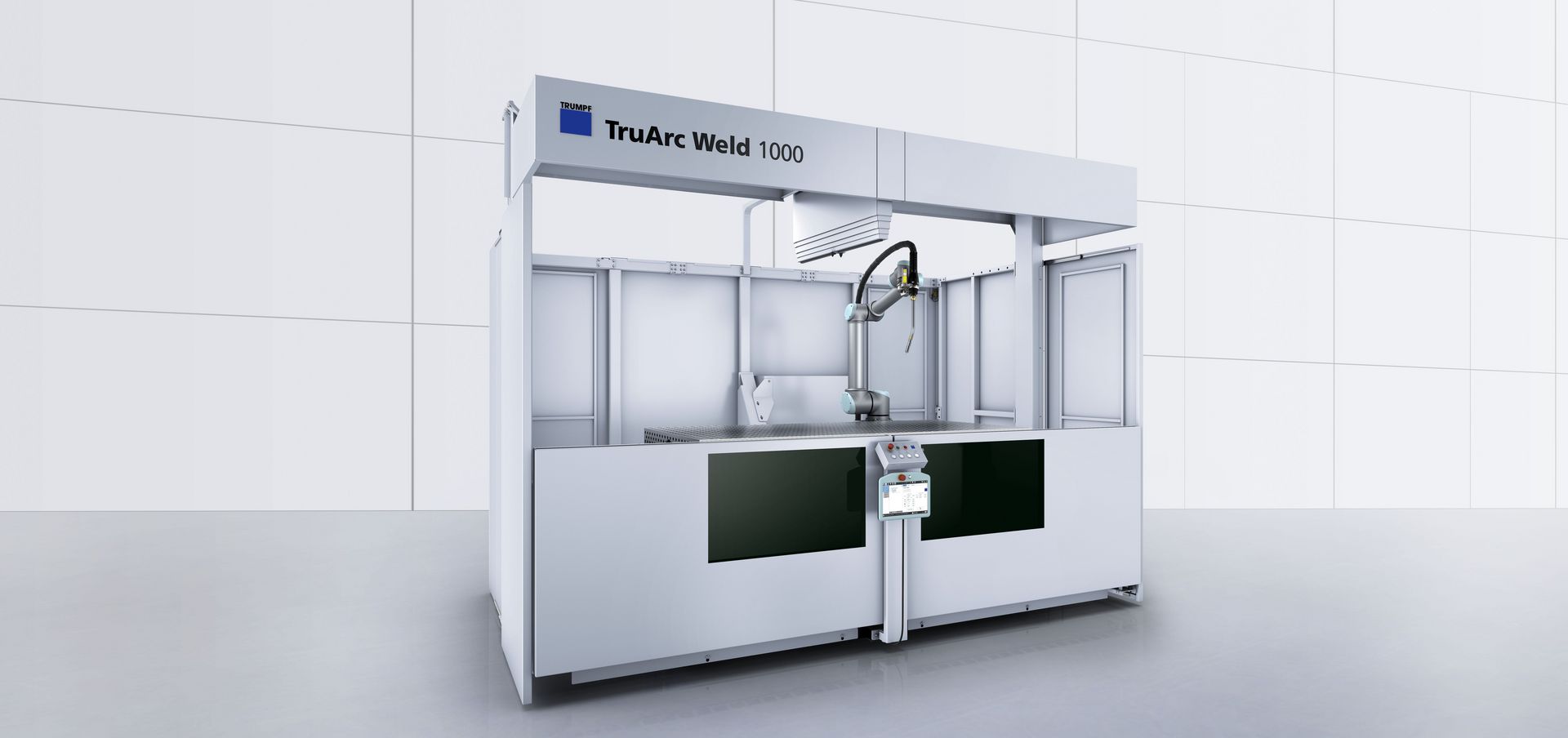

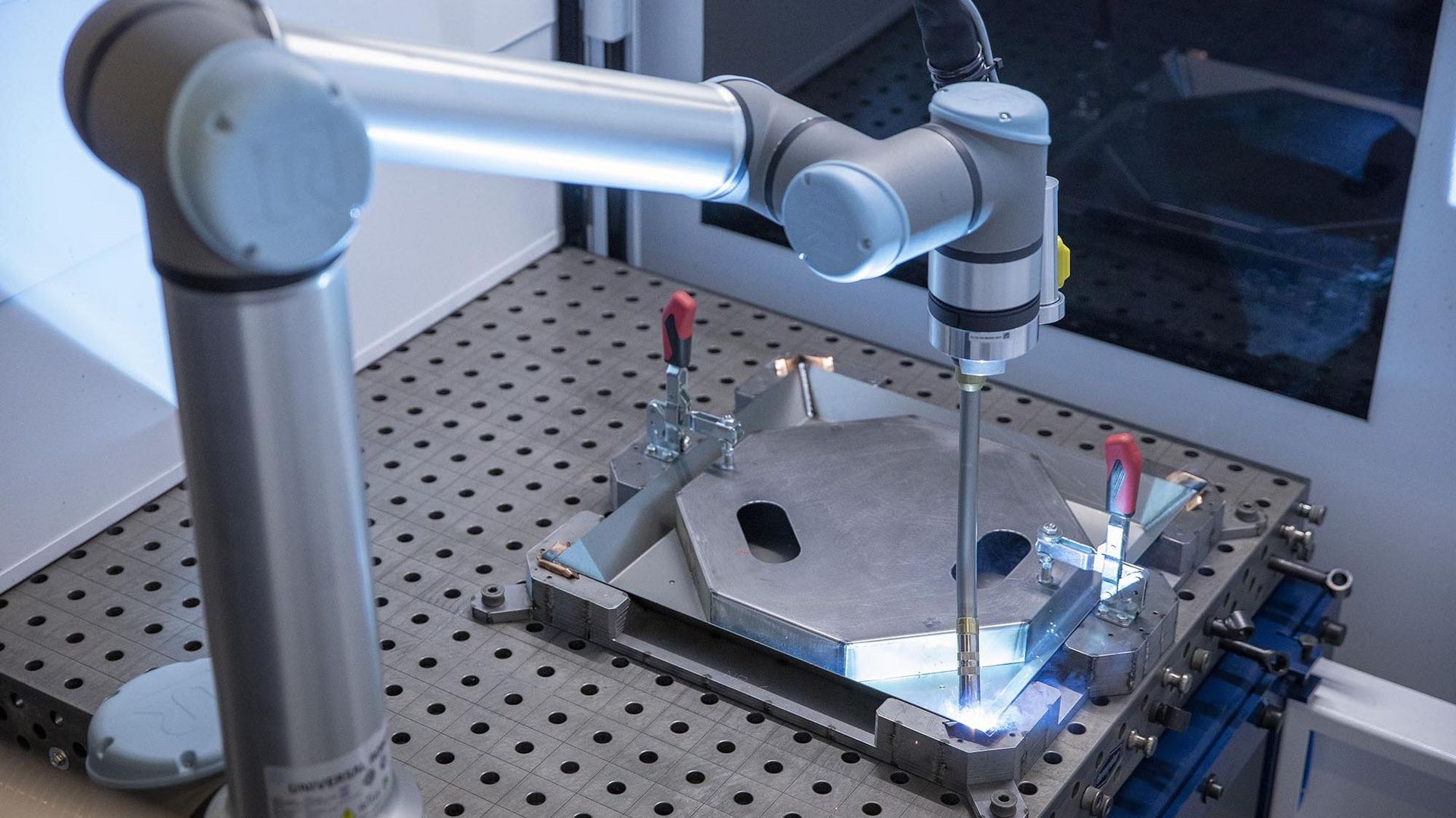

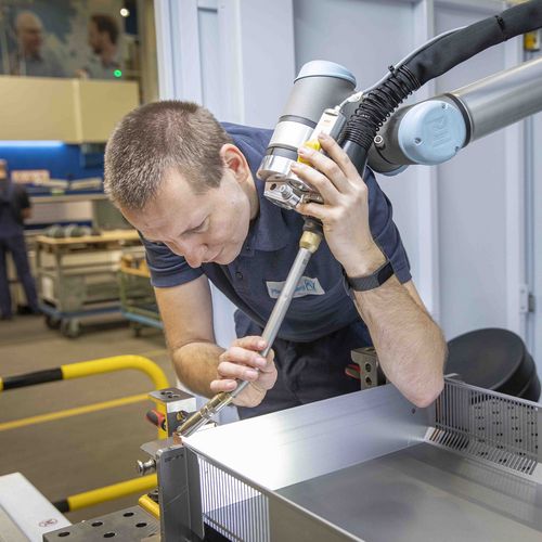

Die Lösung fand Erik Westphal mit der Schweißzelle TruArc Weld 1000. Der kollaborative Roboter mit sechs Achsen lässt sich mittels einer Linearachse links oder rechts des Bauteils positionieren und bietet so mehr Freiraum bei der Bearbeitung. Die Hochleistungs-Schweißquelle von Fronius verfügt über einen superschlanken 350-A-Brenner mit dem sich auch schwer zugängliche Teile eines Bauteils sicher schweißen lassen. Ein externes Drahtfördersystem und ein 3D-Schweißtisch von Demmeler, zur Nutzung flexibler Spannmittel, runden die Anlage ab. Die Sicherheitstechnik entspricht den hohen Standards der TRUMPF Werkzeugmaschinen. Der Clou der Anlage ist aber ihre einfache Bedienbarkeit: Der Anlagenbediener benötigt keinen Programmierkurs und muss lediglich den kollaborierenden Roboter per Hand in Position bringen. Das Festlegen der Wegpunkte sowie Start und Stopp der Schweißnaht erfolgen direkt über das Teachmodul am Schweißbrenner.

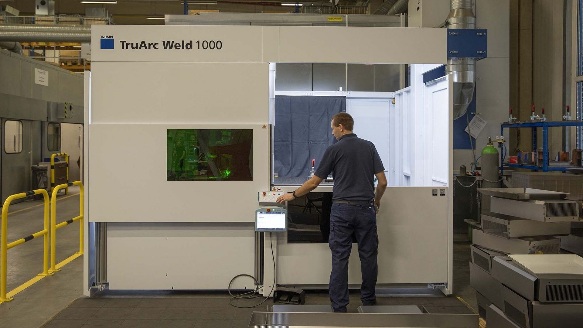

Beeindruckt war Erik Westphal von der einfachen Inbetriebnahme der Anlage: „Ein Servicetechniker war gar nicht notwendig. Im Vorfeld hat uns TRUMPF genaue Hinweise für die Zuleitungen für Strom, Druckluft und technische Gase gegeben. Nach dem Abladen haben wir die Anlage einfach selbst angeschlossen.“ Die Schulung der Bediener fand ausschließlich über Video-Tutorials statt, die über einen Barcode an der Maschine auf einem Tablet abrufbar sind. Westphal: „Nach ein paar Stunden haben unsere Jungs die ersten Hauben geschweißt und nach einer Woche war die TruArc Weld 1000 in der Serienfertigung eingebunden.“ Auch die anfangs skeptischen Bediener sind begeistert: zahlreiche hinterlegte Schweißparameter – sogenannte Schweißjobs – erleichtern die Programmierung ungemein.
