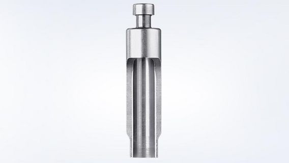

Der Hohlrundstempel sorgt für Wendigkeit und lässt Sie die Maschine auf der Stelle drehen.
