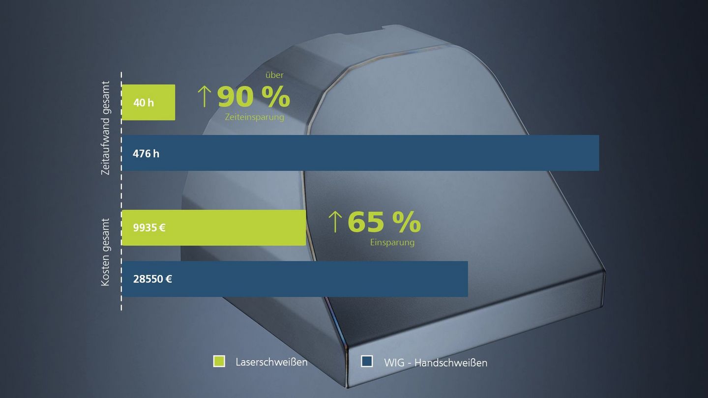

Zahlen lügen nicht. Deshalb rechnen wir hier nach, wie sich WIG-Handschweißen, und Laserschweißen im wirtschaftlichen Vergleich schlagen. Das Werkstück: Eine Haube aus Baustahl mit optisch hohen Anforderungen.
Das Resultat: Mit Laserschweißen sparen Sie bis zu 90 % der Zeit und 65 % der Kosten pro Teil beim Fügen. Wenn Sie Ihre Anlage mit Bauteilen dieser Art bei einer Schicht zu 50 % auslasten, rechnet sie sich in circa zwei Jahren.
Grafik Laserschweißen
Die Berechnung basiert auf für Deutschland typischen Durchschnittswerten und einer Stückzahl von 500 Hauben, die in 10 Einheiten a 50 Stück gefertigt werden. Beim WIG-Handschweißen beträgt die Schweißzeit pro Teil circa 45 min, automatisiert mit dem Laser nur circa 2 min. Auch entfällt beim Laserschweißen dieser Haube die Nacharbeit. Beim konventionellen Schweißprozess kommen pro Teil hier noch einmal 10 min dazu. Dieser Zeitgewinn pro Teil überkompensiert die Programmierzeit des Auftrags, die Kosten für die Vorrichtung und die Rüstzeiten pro Los, die beim Laserschweißen vergleichsweise höher ausfallen.
