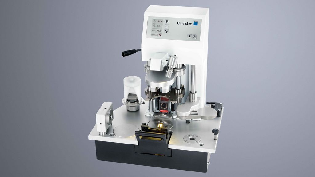

Sichern Sie sich hohe Werkzeugstandzeiten: Das vollautomatische Schleifgerät QuickSharp ist die optimale Lösung zum einfachen und sicheren Nachschleifen Ihrer Stanzwerkzeuge von TRUMPF.
Erhöhte Standzeit​
Durch das regelmäßige Nachschleifen sichern Sie sich eine hohe Werkzeugverfügbarkeit.​
Hohe Stanzqualität ​
Durch die einfache Revision der Stempel und Matrizen erhalten Sie dauerhaft beste Bearbeitungsergebnisse.
Anwenderfreundliche Bedienung
Werkzeuge dank Vollautomatisierung und intuitiver Bedienung einfach und schnell nachschleifen.
Optimale Oberfächenqualität
Durch das Stirnseitenschleifverfahren wird eine hohe Oberflächenqualität der nachgeschliffenen Werkzeuge erreicht.
Intelligente Werkzeugspannung
Im QuickSharp integrierte Einspannvorrichtungen ermöglichen optimale Werkzeugspannung für beste Ergebnisse.
Flexibel einsetzbar
Nachschleifen von Stempeln mit Scherschrägen, wie Whisper- und Dachschliff, oder MultiTool Stempeleinsätzen.
Nachschleifen statt nachkaufen​
Das Werkzeugschleifgerät QuickSharp leistet insbesondere dann wertvolle Unterstützung, wenn viele Stanzwerkzeuge im Einsatz sind und der Werkzeugverschleiß hoch ist. Durch die einfache und sichere Handhabung mit automatischer Werkzeuglängenmessung, läuft der Nachschleifprozess fast von alleine ab. Mit der integrierten Einspannvorrichtung schleifen Sie selbst Stempel mit Scherschrägen oder MultiTool Stempeleinsätze im Handumdrehen nach. Zudem sorgt das Stirnseitenschleifverfahren dafür, die thermische und mechanische Belastung der Schneidkanten auf ein Minimum zu reduzieren.
