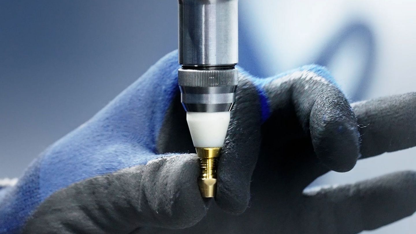

Con la nueva solución, los usuarios se benefician de menos paradas de la máquina y menos intervenciones de mantenimiento. El elemento central de la nueva solución es una nueva tobera de corte. El nuevo diseño permite aumentar la distancia entre la tobera y la chapa a varios milímetros. Esto reduce significativamente el riesgo de colisiones entre la tobera y la chapa durante el proceso de corte. «Las colisiones de las toberas han sido hasta ahora una fuente frecuente de interrupciones, especialmente en el corte por láser con aire comprimido como gas de corte. Provocaban daños en las toberas, fluctuaciones en la calidad del corte y paradas imprevistas de la máquina. En las pruebas, las nuevas toberas se utilizaron durante más de tres meses sin necesidad de ser sustituidas. La vida útil típica de las toberas estándar X-Blast, ya mejoradas, era anteriormente de solo unos pocos días», afirma Kohllöffel. Incluso con una programación menos que ideal o condiciones de producción fluctuantes, el proceso de corte se mantiene ahora estable, incluso cuando se utiliza aire comprimido como gas de corte.

Nueva tobera de corte
El corazón de la nueva solución láser es una nueva tobera de corte. (Fuente: TRUMPF).
