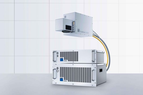

Laser znakujący TruMark 6030
TruMark 6030
Nuestro especialista en 3D: para marcado de alta definición y tratamiento de superficies
  • Potencia media: 28 W
  • Longitud de onda: 1030 nm
  • Potencia máxima del pulso: 40 kW
  • Geometría de componente: 3D
Las marcas impecables en geometrías complejas son la especialidad del TruMark 6030. La serie cubre una amplia gama de materiales: desde las marcas más finas en plástico hasta la eliminación de pintura en metales, con la máxima estabilidad de proceso y capacidad 3D.
