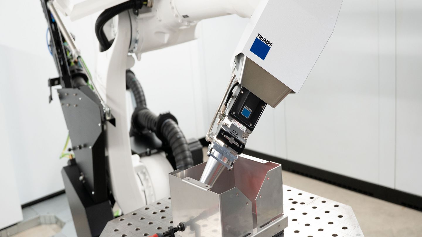

Las ópticas de soldadura de nuevo desarrollo, aproximadamente un 40% más pequeñas, amplían el abanico de aplicaciones de la TruLaser Weld 3000. Gracias a su diseño compacto, el robot de soldadura puede llegar incluso a zonas de difícil acceso Business dentro de un componente, como el interior de carcasas profundas, cajones o cajas. Esto permite a los usuarios automatizar la producción de una gama más amplia de piezas y reducir el repaso manual.

Cabezal de soldadura más pequeño
Una óptica de soldadura de nuevo desarrollo —aproximadamente un 40 % más pequeña— amplía el abanico de aplicaciones de la TruLaser Weld 3000. Esto la hace especialmente adecuada para la fabricación de componentes profundos, como los armarios de control. (Fuente: TRUMPF)
