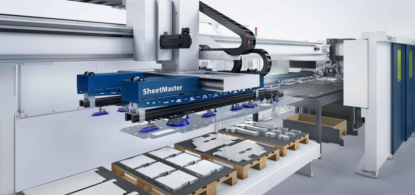

SheetMaster (nueva generación)
Automatización
Carga y descarga rápida y sin errores y paletización y clasificación de piezas terminadas

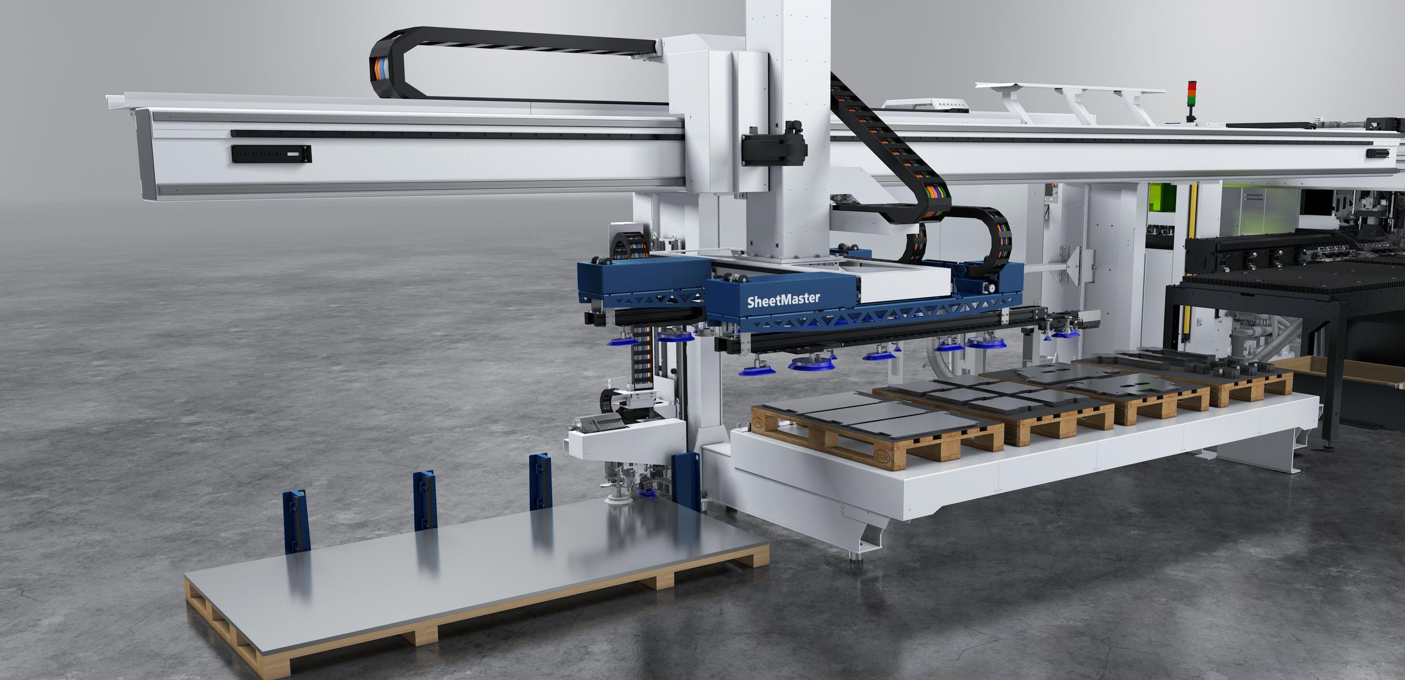

Estación de separación de SheetMaster
Automatización
La estación de separación separa las planchas de materia prima de forma segura

La unidad de agarre garantiza una mayor flexibilidad y una mejor retirada de las piezas
Carga y descarga, paletización y clasificación de la mejor manera posible
El nuevo SheetMaster carga y descarga su máquina de punzonado o su máquina combinada de punzonado y corte por láser de forma automatizada y fiable. Además clasifica y paletiza también sus piezas terminadas. Para aún mayor velocidad durante la carga la estación de separación separa las planchas de materia prima con antelación mientras el SheetMaster aún está descargando piezas. Las ventosas seleccionables individualmente simplifican la extracción. El SheetMaster coloca sus piezas terminadas de forma flexible y optimizando la superficie gracias al eje de clasificación adicional. Con componentes adicionales puede ampliar y conectar su SheetMaster.

Unidad de agarre
La unidad de agarre está compuesta por vigas de agarre y brazos de pinza con ventosas de control individual. Puede paletizar piezas en cualquier secuencia y construir pilas intermedias. Gracias al eje Y adicional aprovecha completamente la zona de apilado.
La estación de separación separa las planchas de materia prima de forma rápida y segura mientras el SheetMaster todavía está descargando piezas. Así se acorta el proceso de carga.
