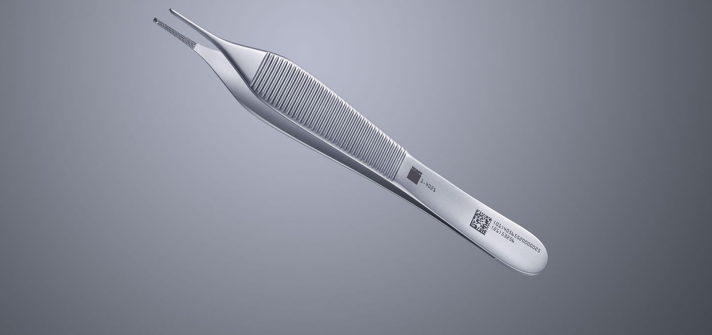

Con el pack completo llave en mano de TRUMPF rotulará  los productos médicos de forma permanente y segura&nbsp gracias al láser y al software del mismo proveedor. Cada vez más productos de tecnología médica exigen contar con una rotulación clara del código UDI (UDI = Unique Device Identification) que posibilite la trazabilidad a lo largo de toda la cadena de suministro. El requisito previo más importante: el etiquetado debe ser legible de manera permanente, una característica que normalmente solo se consigue con el marcado por láser.

El láser TRUMPF marca la pieza con un marcado duradero, resistente a la corrosión y con contrastes fuertes, que sigue siendo legible con máquinas y reconocible al ojo humano tras varios ciclos de limpieza.
