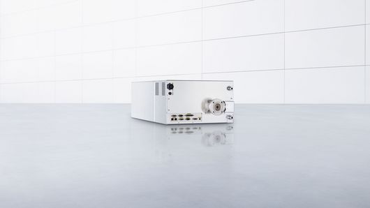

TruPlasma VHF Serie 3000
Preparada para cumplir todas las exigencias
Innovadora, modular, escalable: la nueva plataforma de generador de TRUMPF Hüttinger
Los generadores de la TruPlasma VHF Serie 3000 se basan en un concepto innovador de plataforma que permite altas densidades de potencia y . La estructura modular y refrigerada completamente por agua permite una escalada de la potencia de salida hasta 80 kW. Además, los generadores VHF compactos convencen por una alta rentabilidad y un robusto diseño.
