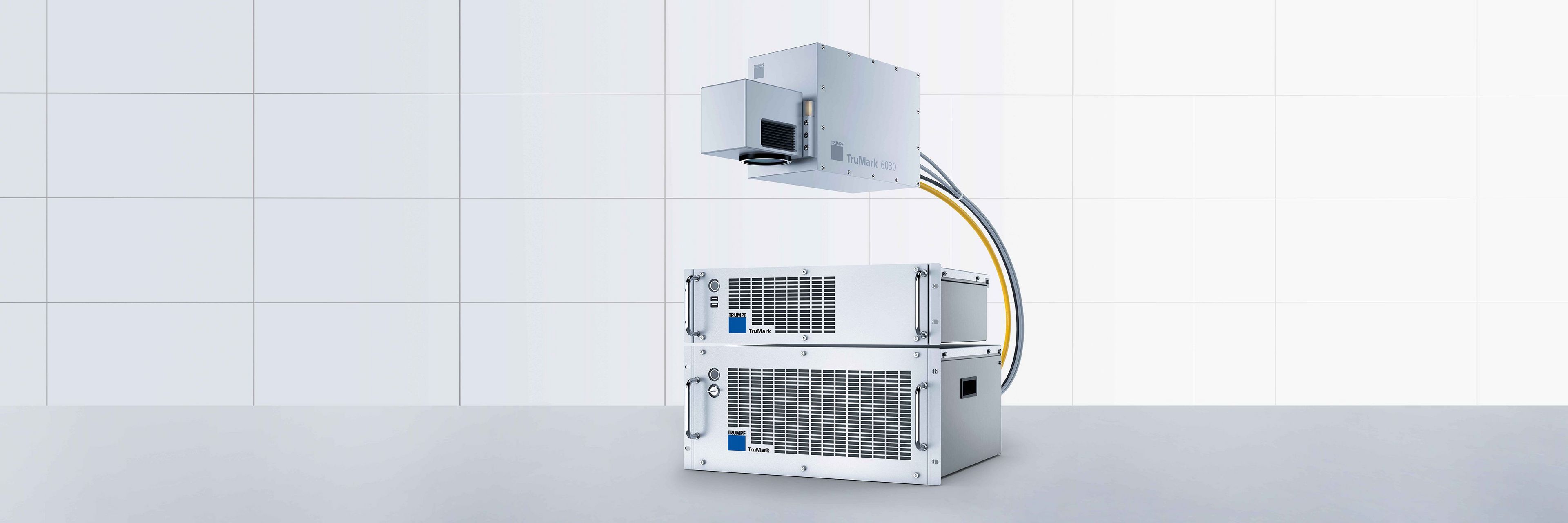

TruMark 6030
我們的 3D 專家——專為高階雷射標註與表面加工而打造
28 W 平均功率
1030 nm 波長
最高 40 kW 脈衝峰值功率
3D 部件幾何形狀
產品變型 TruMark 6030 平均功率 波長 最小焦點直徑 部件幾何形狀 能量消耗
TruMark 6030
28 W 1030 nm 50 μm 3D 400 W
我們的 3D 加工專家
– 適用於各類材料,帶來出色加工效果
藉助 TruMark 6030,您可在標註、雕刻、剝離及回火等應用中,始終實現高度一致且可重複的加工效果——即使在生產條件變化的情況下亦如此。作為 3D 專家,該雷射同樣也非常適合加工自由曲面。高脈衝峰值功率可實現高精度加工,同時還能對金屬和非金屬材料進行溫和處理。
