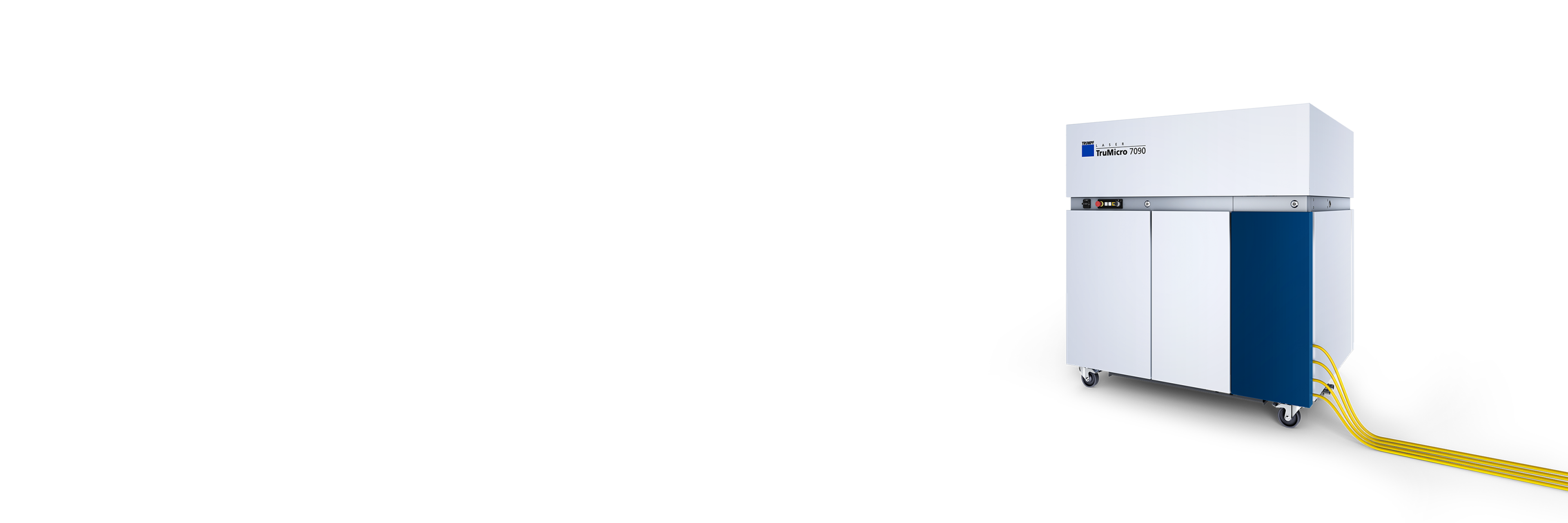

TruMicro 7000 系列短脈衝雷射器
TruMicro 7000系列
我們的「表面加工專家」——專為量產中的大面積表面加工而打造
1000 - 4000 W 平均功率
1030 nm 波長
30 ns 脈衝長度
100–200 mJ(20 kHz 時) 最大脈衝能量
產品變型 TruMicro 7000系列 平均功率 波長 脈衝時間 最大脈衝能量 重複率
TruMicro 7060
1000 W 1030 nm 30 ns 100 mJ 100 kHz
TruMicro 7070
2000 W 250 kHz
TruMicro 7090
4000 W 30 ns  ± 5 ns 200 mJ 200 kHz
性能套件
– 大面積加工專用
TruMicro 7000 系列專長於鋁、鋼及銅等非鐵金屬的大面積剝離、清洗與紋理化加工。大尺寸聚焦光斑可幫助您高效去除頑固污垢和塗層,同時避免損傷基材。因此,它是電動出行、工具製造以及太陽能和風能產業的理想選擇。搭配 TRUMPF 光學系統與感應系統,TruMicro 7000 系列可為您提供性能強勁、配置靈活的完整解決方案。該雷射光源最多可連接四個加工站,脈衝能量最高可達 200 mJ,同時具備較高的脈衝峰值功率,脈衝長度僅為 30 奈秒。
