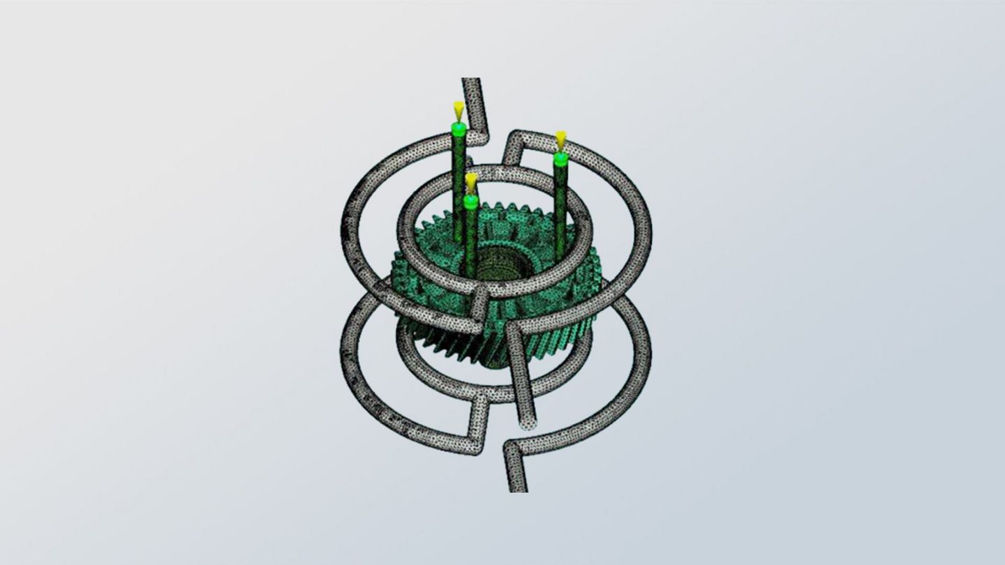

由工具鋼(H11 或 1.2343)製成的插件能夠顯著提高注塑成型過程中的穩定性和製程窗口,這要歸功於符合積層製造標準的設計並相應整合了隨形冷卻通道。現在,由 POM(聚甲醛)製成的高精度齒輪可以在批量生產中以最少的廢品率和最大的安全性進行生產。隨形冷卻插件可顯著縮短週期時間。透過積層製造可實現技術和經濟目標,使用可預熱至 500°C 的 TruPrint 5000,可以可靠地加工工具鋼 H11 或 1.2343。
隨形冷卻插件能夠以顯著縮短的週期時間穩定安全地生產塑膠零件。
傳統生產的插件
採用 H11 的隨形冷卻 3D 列印插件
無裂紋模具插件
密度 > 99.9%
週期時間縮短 > 20%

材料:1.2343 / H11
重量:1,270 g
建造時間:17.3 小時(7 個零件)
層數:9
創建者: IMS Gear SE & Co. KGaA​
