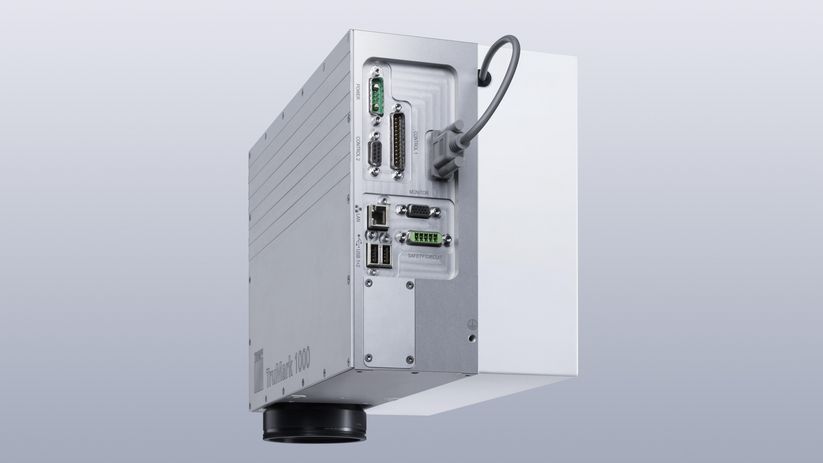

Der One-Box Laser ist ein umfangreiches All-in-one-Paket, mit dem Sie das Lasermarkieren in Ihre Fertigung oder Ihre Maschine integrieren. Es enthält auf kleinstem Platz neben Elektronik, Scanner und PC auch die Strahlquelle TruMark 5010 oder TruMark 1110. Damit deckt der One-Box Laser ein großes Anwendungsfeld ab. Da kein separates Versorgungsgerät notwendig ist, stellen Sie den Beschriftungslaser äußerst platzsparend auf. Die Integration ins Gesamtsystem fällt dank umfangreicher Schnittstellen leicht. Langfristig bleiben die robusten Komponenten äußerst wartungsarm. Gerade als Einsteigermodell ins Lasermarkieren eignen sich die One-Box Laser aufgrund ihres exzellenten Preis-Leistungs-Verhältnisses.
Kompaktes Design
Die All-in-one-Lösung für Sie – ohne separates Versorgungsgerät und Extrakabel.

TruMark 1110
TruMark 5010
Laserparameter
Strahlqualität (M²) < 1,5 < 1,6
Wellenlänge 1064 nm 1062 nm ± 3 nm
Pulsfolgefrequenz cw, 15 kHz - 100 kHz 1 kHz - 200 kHz
Min. Fokusdurchmesser 50 μm bei Brennweite 160 mm 45 μm
Max. interne Fokuslagensteuerung ± 7 mm bei Brennweite 160 mm ± 24 mm bei Brennweite 254 mm
Max. Schriftfeldgröße 110 mm x 110 mm bei Brennweite 160 mm 170 mm x 170 mm bei Brennweite 254 mm
Bauform
Abmessungen Laserkopf (B x H x T) 172 mm x 236 mm x 333 mm 250 mm x 175 mm x 430 mm
Aufstellung
Schutzart IP54 IP54
Umgebungstemperatur 15 °C - 40 °C 15 °C - 40 °C

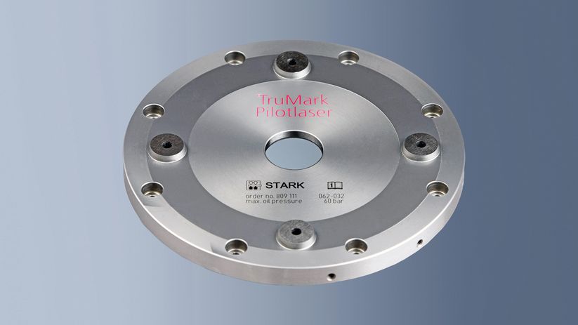

Pilotlaser
Mit dem Pilotlaser wird der Markierinhalt über eine Laserdiode mit sichtbarem roten Licht simuliert. So bekommen Sie bereits einen Eindruck des Markierergebnisses und können das Bauteil noch einfacher im Markierfeld positionieren.
