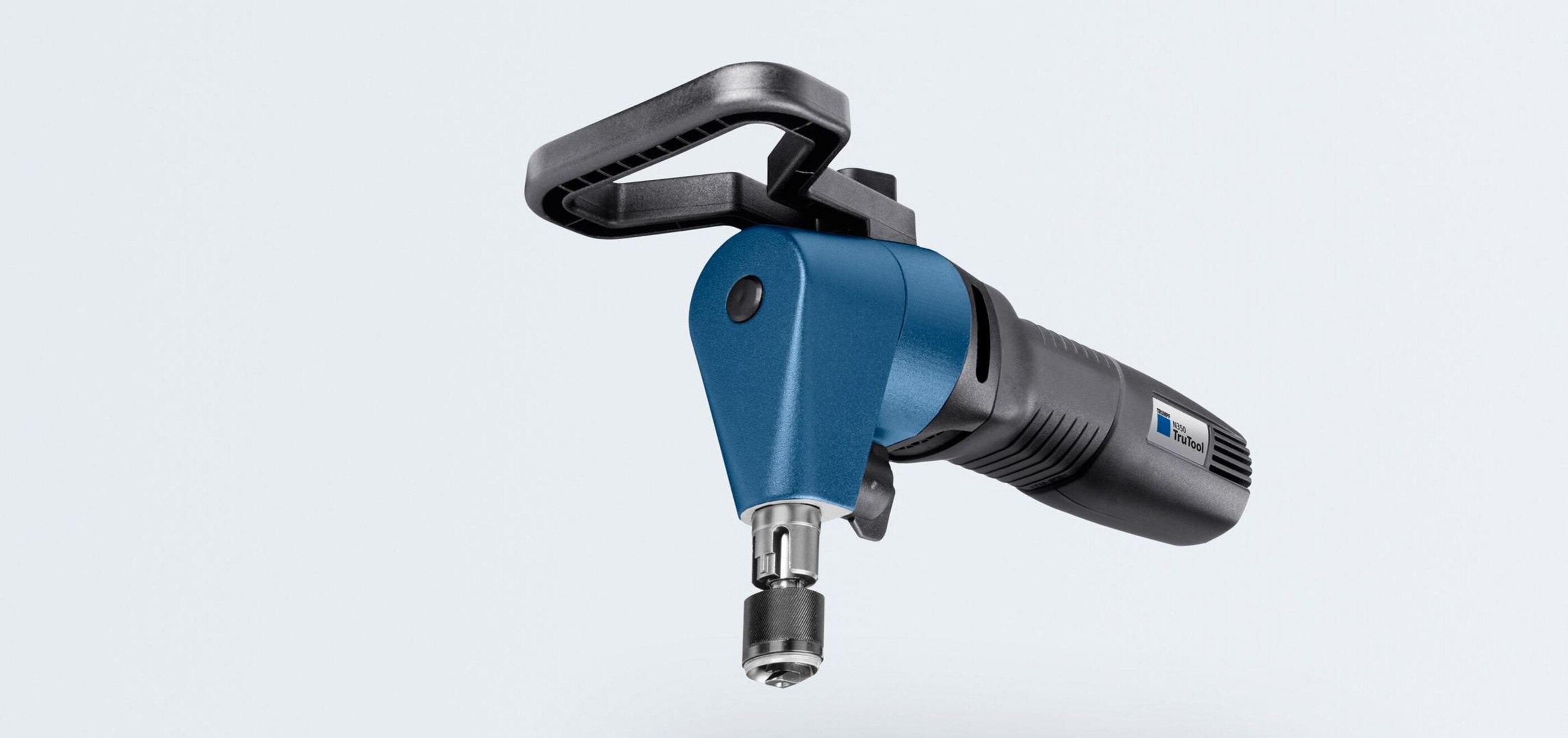

Nibbler
TruTool N 350
Bequemes Arbeiten
TruTool N 350 ist eine kompakte und handliche Maschine für Blechdicken bis 3,5 mm im Baustahl und 2,3 mm im Bereich hochfester Stahl. Sie können die Maschine auf der Stelle drehen, da sie mit einem Hohlrundstempel ausgerüstet ist. Damit ist sie ideal für Innenausschnitte und Ausklinkungen geeignet. Die perfekte Griffergonomie sorgt für bequemes Arbeiten.
Starker Motor
Kraftvoller 1400-Watt-Motor mit elektronischem Überlastschutz und Anlaufstrombegrenzung.
Werkzeugloser Wechsel
Matrizen- und Stempelwechsel führen Sie rasch und ohne zusätzliches Werkzeug durch.
Perfekte Maschinenführung
Dank ergonomischen Handgriff und optimalem Griffumfang arbeiten Sie bequem und effizient.
Variable Geschwindigkeit
Mit dem Drehzahlregler passen Sie die Arbeitsgeschwindigkeit individuell an die Schneidaufgabe an.
