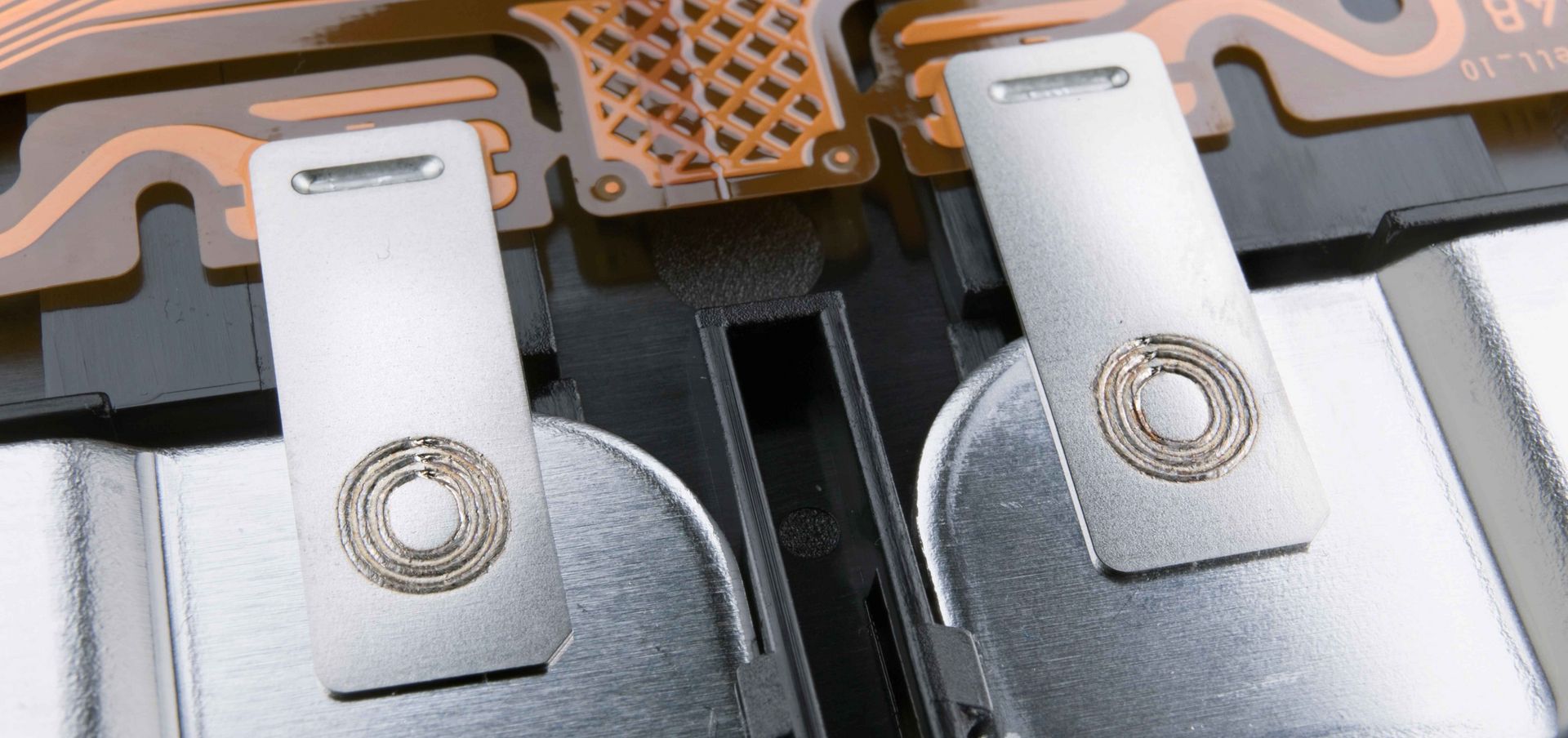

Los sistemas de contacto celular (ZKS) conectan las distintas celdas de la batería de un vehículo eléctrico para formar una unidad y constituyen así la base para la transmisión de la potencia eléctrica desde la batería hasta el consumidor. Además, el ZKS incluye otras funciones, como sensores para controlar la tensión y la temperatura. El ZKS transmite todas las señales de medición al sistema de gestión de la batería a través de circuitos. En la fabricación en serie de este importante componente se aplica la estrategia de cero defectos. Por lo general, los ZKS convencionales tienen entre 10 y 20 posiciones de soldadura que el láser debe detectar y unir con alta precisión durante la producción en serie. Un nuevo sistema de contacto de celdas que ElringKlinger produce ahora en serie supuso un reto especial para los desarrolladores de procesos: tuvieron que desarrollar un proceso de producción en serie estable y eficiente, con tiempos de ciclo rápidos, para procesar más de 50 posiciones de soldadura en un componente de más de dos metros de longitud. Esto se logró mediante la combinación de la nueva plataforma de entrenamiento EasyModel AI con la opción de filtro de IA para VisionLine Detect de TRUMPF.

Los nuevos paquetes de baterías para vehículos eléctricos son cada vez más complejos, al igual que los sistemas de contacto de celdas (ZKS) que se integran en ellos. Especialmente durante la carga de la batería se exigen potencias cada vez mayores —por ejemplo, más de 300 kilovatios en el caso de la carga ultrarrápida. Esto conlleva que los ZKS innovadores puedan incluir un gran número de posiciones de soldadura, que el láser debe soldar en ciclos muy cortos siguiendo una estrategia de cero errores. Otro desafío importante es la gran diversidad de variantes y la elevada cantidad de uniones metalúrgicas mixtas que deben tenerse en cuenta durante el proceso de soldadura. Y mientras que los ZKS en el diseño convencional de módulo a paquete (module to pack) tenían una longitud de unos 600 milímetros, en el innovador diseño de celda a paquete (cell to pack) alcanzan una longitud de hasta dos metros. Esto requiere dispositivos complejos que pueden generar contornos de interferencia. Esto también debe tenerse en cuenta al unir las posiciones de soldadura con el láser.

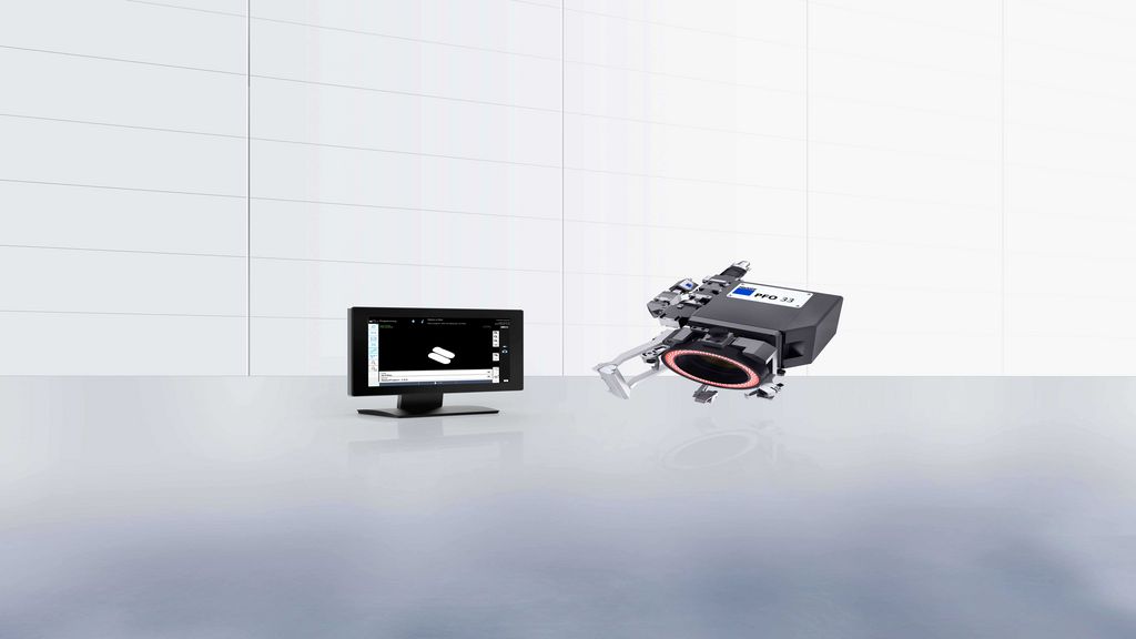

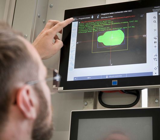

EasyModel AI es una herramienta que permite incluso a usuarios sin conocimientos de programación crear y entrenar de forma sencilla modelos de inteligencia artificial basados en imágenes, adaptados específicamente a los componentes. "En el primer paso, simplemente capturamos imágenes de los segmentos del componente en los que deben fijarse las posiciones de soldadura utilizando VisionLine Detect. Las imágenes se almacenan en nuestro sistema mediante Quality Data Storage y luego podemos subirlas a EasyModel AI, al que accedemos fácilmente a través de nuestra plataforma MyTRUMPF”, explica Weller. Una vez creado un proyecto, Weller y sus colegas marcan en las imágenes las posiciones de soldadura que deben detectarse, y la inteligencia artificial comienza a analizar y calcular un modelo. El operario puede optimizarlo de forma intuitiva paso a paso. Para obtener un modelo de IA funcional, bastan unas pocas imágenes de entrenamiento. Una vez que se dispone de un modelo satisfactorio, este se transfiere a la línea de producción. Allí se utiliza la opción de filtro IA para VisionLine Detect. El filtro distingue con precisión entre las áreas relevantes de la imagen y otras zonas como dispositivos, suciedad o reflexiones. "Aquí se muestra claramente la diferencia entre VisionLine Detect con y sin filtro IA”, afirma Weller y añade. El filtro IA binariza la imagen, es decir, genera una representación en blanco y negro exclusivamente.  El componente detectado se muestra en blanco, mientras que las áreas circundantes se representan en negro. De este modo, los algoritmos de detección de bordes pueden identificar sin problemas la zona de soldadura que se debe detectar". Hasta ahora, Weller y su equipo utilizaban el sistema de procesamiento de imágenes VisionLine Detect de TRUMPF con una iluminación dependiente de la posición. Esta se variaba de forma específica para reconocer de manera fiable las distintas posiciones. El proceso debía adaptarse individualmente a cada posición dentro del campo de mecanizado para compensar las distintas reflexiones de las superficies de los componentes. El procedimiento requería mucho tiempo y dependía de numerosos factores; además, debía realizarse por separado para cada posición del componente.

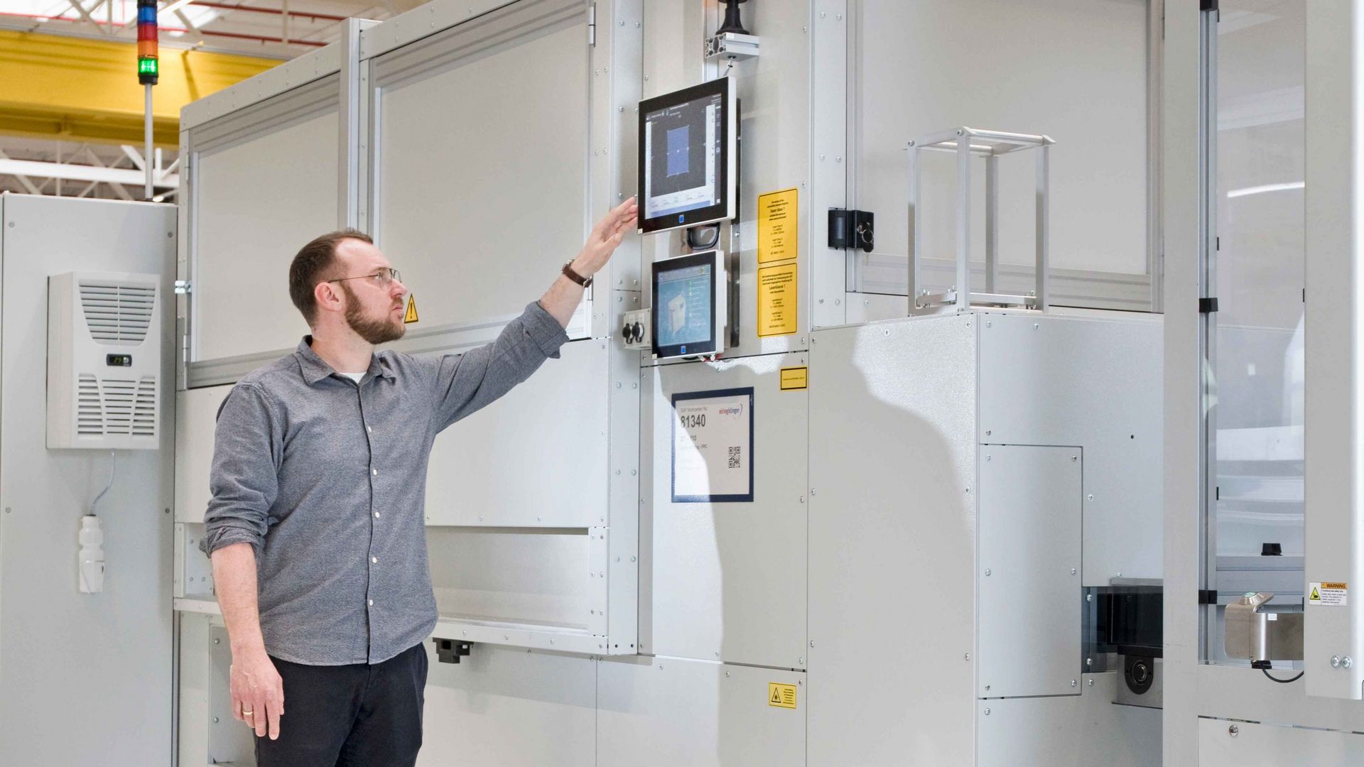

Para implementar la nueva solución, en ElringKlinger bastó con activar la opción EasyModel AI con filtro IA y llevar a cabo una breve fase de introducción. Los empleados de TRUMPF nos acompañaron durante la puesta en marcha de la instalación de preserie directamente en el componente, a lo largo de todos los pasos del proceso», explica Weller. “Después de una o dos horas, ya teníamos listo nuestro primer componente". Actualmente, si surge alguna duda, los expertos de TRUMPF la resuelven fácilmente de forma remota o en reuniones por Teams. La colaboración se ve facilitada gracias a Quality Data Storage de TRUMPF. Allí se pueden almacenar y guardar datos, y compartirlos con los especialistas de TRUMPF cuando sea necesario.
La simplicidad del proceso de entrenamiento es, para Weller, una de las principales ventajas de EasyModel AI: “Para obtener buenos resultados ya no necesitamos días, sino horas.” También es importante que ya no se requieren conocimientos previos para lograr resultados satisfactorios. "Eso se vuelve especialmente importante cuando la producción en serie ya ha comenzado y nuestros compañeros menos experimentados en las distintas plantas deben realizar pequeños ajustes. El sistema funciona según el principio de 'lo que ves es lo que obtienes'. Es fácil de entender incluso para los no programadores", afirma Weller. La posibilidad de realizar pequeños ajustes también es una ventaja para él y sus colegas: “Cada ZKS tiene una estructura diferente, pero a veces las diferencias son mínimas. Gracias a la inteligencia artificial, ahora somos capaces de utilizar imágenes de entrenamiento existentes de ZKS como base para nuevos modelos, ajustando fácilmente pequeñas variaciones mediante un entrenamiento adicional. Esto acelera aún más la fase de desarrollo".

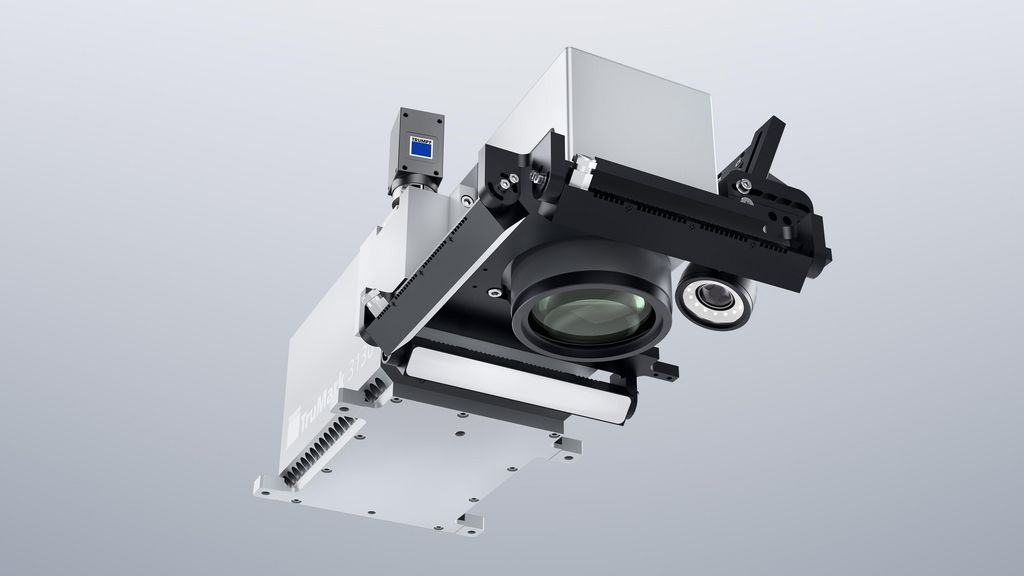

Unas condiciones ambientales variables como la suciedad en los dispositivos, reflexiones del componente o cambios en las condiciones de iluminación, dificultan la detección de características para el posicionamiento del haz láser.​ La solución: la inteligencia artificial. EasyModel AI es una plataforma de entrenamiento de IA basada en la nube con la que el usuario podrá etiquetar datos de forma sencilla y sin conocimientos de programación. Para ello solo necesitará unos pocos datos de entrenamiento para modelos de inteligencia artificial potentes. Podrá utilizarlos con la opción de filtro de IA para VisionLine Detect. Experimente la diferencia y benefíciese de la combinación de EasyModel AI y el sistema de procesamiento de imágenes de TRUMPF.
VisionLine Detect
El sistema de procesamiento de imágenes VisionLine de TRUMPF ayuda a evitar errores en los componentes. En aplicaciones de corte y soldadura el sistema de procesamiento de imágenes basado en cámaras mantiene todo bajo control en todo momento. VisionLine detecta la posición de los componentes de forma automática y transmite esta información al mando. La información 3D generada por los sensores se puede utilizar para el posicionamiento y la comprobación de las características de los componentes, por ejemplo, el decalaje de altura de segundos componentes.
