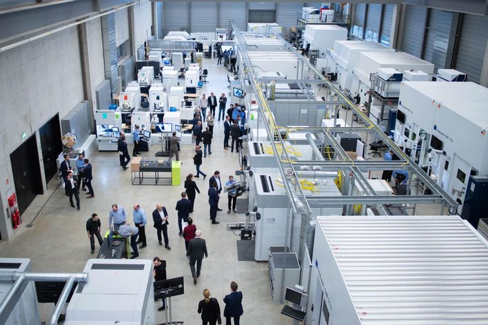

El Laser Application Center de TRUMPF en Ditzingen
TRUMPF laser application centre Ditzingen
Muchos casos, una visita provechosa
Con más de 4.000 m², el Laser Application Center de TRUMPF en Ditzingen es uno de los centros de aplicación láser más grandes de todo el mundo. Nuestros especialistas en aplicaciones y expertos en el sector le ayudarán en el desarrollo y la optimización de la aplicación de su componente concreto, con nuestra amplia gama de sistemas versátiles de mecanizado por láser.
