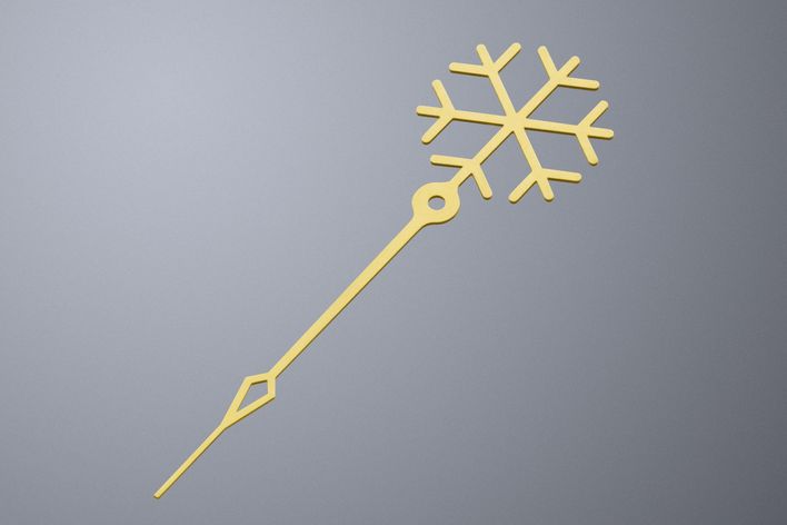

Lasergeschnittener Zeiger einer Armbanduhr
Dans l’industrie horlogère, les applications de découpe laser de précision sont encore plus répandues que celles de micro-soudage. Cette technique est utilisée principalement pour la découpe des différentes roues dentées du mouvement. Les autres applications de découpe permettent la fabrication d’aiguilles, de cadrans et de différentes appliques. Ici, une précision maximale associée à une fente de coupe minimale et une qualité irréprochable des arêtes de coupe sont requises.
