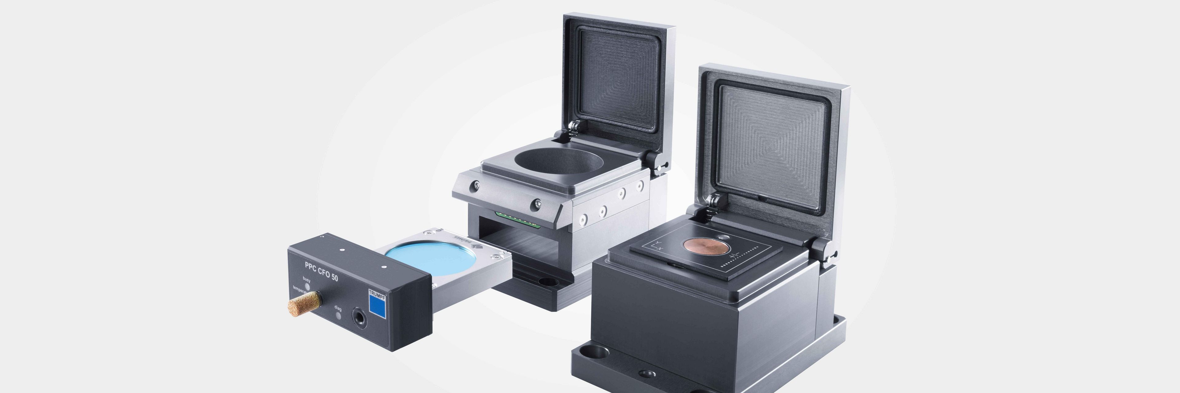

정밀하게 세팅된 레이저 시스템이라도 시간이 흐름에 따라 변화가 발생합니다. 온도 드리프트, 오염, 또는 유지보수로 인해 설정된 목표값을 더 이상 유지하지 못할 수 있습니다. CalibrationLine은 용접은 물론 표면 가공에서도 정의된 주기마다 출력과 초점 위치를 측정합니다. 편차를 조기에 감지하여 컨트롤 시스템에 전달하고, 부품 품질에 영향을 주기 전에 보정합니다. 이때 측정값은 자동으로 기록되며, 빈틈 없이 추적할 수 있습니다.

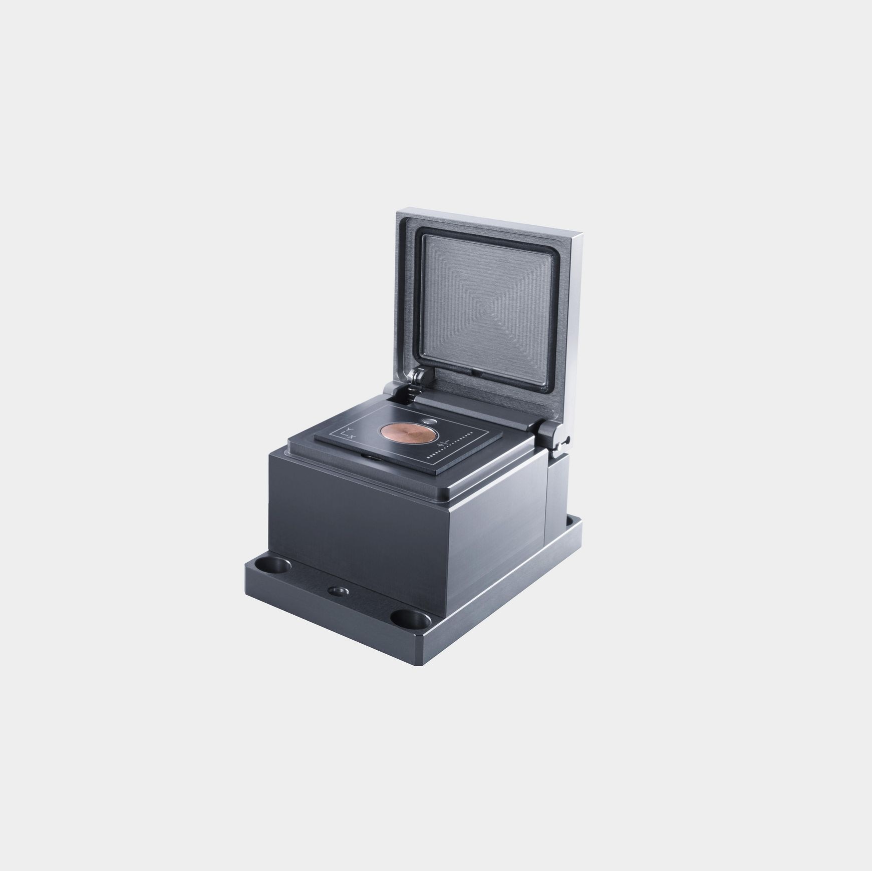

CalibrationLine Focus
초점 위치 점검 및 세팅
CalibrationLine Power
레이저 출력 점검 및 세팅
품질
공작물의 초점 위치가 기준값에 부합하는지 원하는 주기로 점검
컨트롤 소프트웨어 TruControl을 통해 측정 데이터를 목표값과 비교하고, 편차 시 초점 위치를 자동으로 보정

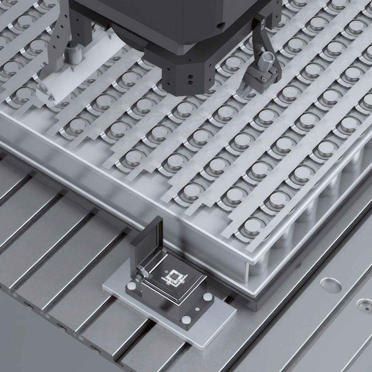

레이저를 이용한 표면 가공: 배터리 청소
배터리 셀은 용접 전에 산화막을 제거해야 합니다. 서로 다른 재료(Alu, Cu, Ni)와 형상으로 인해 균일한 세척 결과를 확보하기 쉽지 않으며, 표면 가공 중 초점 편차를 초래합니다.
CalibrationLine Focus는 레이저 세척 전마다 초점 위치를 자동으로 점검하고 재조정합니다. 이를 통해 모든 셀에서 균일한 세척 품질을 달성할 수 있으며, 불량품 없는 신뢰성 높은 용접 프로세스를 재현하는 전제조건을 충족시킵니다.
