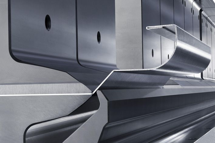

대부분의 벤딩 파트는 프리벤딩, 코이닝, 폴딩 그리고 압착 프로세스 및 방법을 통해 제조됩니다. 이 프로세스들은 동일한 원리를 따릅니다. 펀치가 소재를 다이의 하단툴로 밀어냅니다. 바로 그렇기 때문에 위에서 언급한 프로세스와 방법이 적용되는 프레스 브레이크를 하단툴 프레스 브레이크라고 부릅니다. TRUMPF는 하단툴 프레스 브레이크와 함께 스위블 벤딩 기계도 생산합니다.
Freibiegen Verfahrensbeschreibung
프리벤딩
프리벤딩시 펀치는 하단툴 벽에 압력을 가하지 않으면서 소재를 다이로 밀어냅니다. 펀치는 밑으로 이동하는 반면 소재의 변은 위쪽으로 움직이고 이로써 각도가 생겨나게 됩니다. 펀치가 소재를 깊게 밀어낼수록 각도는 더욱 작아집니다. 펀치와 다이 사이에는 여유 공간이 존재합니다. 프리벤딩은 거리에 따른 프로세스라고 할 수 있습니다. 모든 각도에 대해 일정한 거리가 유지되어야 합니다. 기계 컨트롤 시스템은 거리와 프레스 힘을 동시에 계산합니다. 거리와 프레스 힘은 툴과 소재 및 제품 특성에 따라 차이가 있습니다(각도, 길이).
