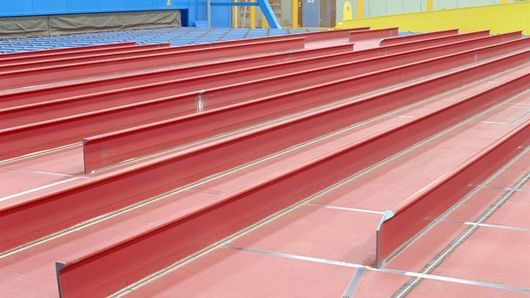

조선에서 후판 용접
CO2 레이저를 사용해서 조선에서 무게를 줄일 수 있으며, 이를 통해서 페이로드를 증가시킬 수 있습니다. 비틀림이 적은 레이저 제조 및 높은 자동화 정도는 제조 비용을 현저하게 감소시킵니다.
