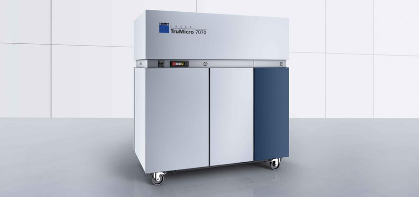

Laser de pulsos curtos TruMicro Série 7000
TruMicro série 7000
Nosso profissional de superfícies: para processamento de superfícies de grandes áreas na produção em série
1000 - 4000 W Potência média
1030 nm Comprimento de onda
30 ns Duração do pulso
100 – 200 mJ com 20 kHz Energia de pulso máx.
Versões de produto TruMicro série 7000 Potência média Comprimento de onda Duração do pulso Energia de pulso máx. Frequência de repetição de pulsos
TruMicro 7060
1000 W 1030 nm 30 ns 100 mJ 100 kHz
TruMicro 7070
2000 W 250 kHz
TruMicro 7090
4000 W 30 ns  ± 5 ns 200 mJ 200 kHz

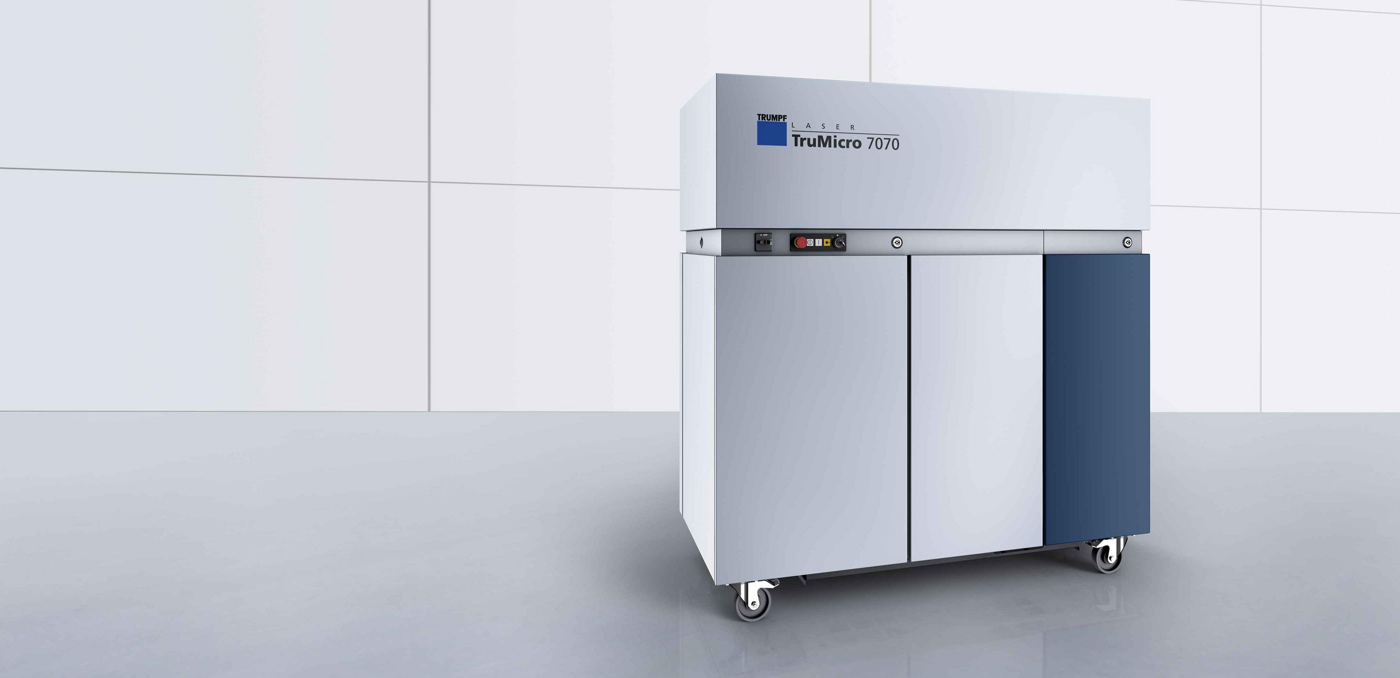

O pacote forte
– para grandes áreas
O TruMicro Série 7000 é especializado na remoção, limpeza e estruturação em grandes superfícies de alumínio, aço e metais não ferrosos, como o cobre. A geometria de foco ampla permite remover com eficiência até mesmo sujeiras e revestimentos mais difíceis, sem danificar o material de base. Por isso, os lasers são ideais para aplicações na mobilidade elétrica, na fabricação de ferramentas e nas indústrias de energia solar e eólica. Em combinação com os sistemas ópticos e de sensores da TRUMPF, o TruMicro Série 7000 oferece uma solução completa, potente e flexível. A fonte de raio laser pode ser conectada a até quatro estações de processamento e combina energia de pulso de até 200 mJ com alta potência de pico de pulso e uma duração de pulso de apenas 30 nanossegundos.
O que caracteriza o TruMicro Série 7000
– Um resumo das suas particularidades
Alta energia de pulso para o processamento eficiente de grandes superfícies
Com energia de pulso de até 200 mJ, os lasers TruMicro Série 7000 apresentam a maior energia de pulso na faixa dos nanossegundos em todo o portfólio da TRUMPF e estão na liderança do mercado. Dessa forma, você obtém uma taxa de remoção muito alta por pulso, o que permite que mesmo grandes áreas de processamento sejam rapidamente estruturadas e limpas.
High Peak Power: alta potência de pico de pulsos, mesmo com cabos longos
Graças à opção High Peak Power, é possível transmitir altas energias de pulso mesmo em cabos de luz laser mais longos, necessários para a aplicação em robôs. Com isso, você dispõe de uma potência de pico de pulso significativamente maior na peça de trabalho. A tecnologia pode ser facilmente integrada aos sistemas existentes.
Um laser – várias saídas
Até quatro saídas de laser conectáveis proporcionam a você o máximo de flexibilidade. É possível dividir o raio laser e, assim, realizar o mesmo processo várias vezes ao mesmo tempo, por exemplo, processar um componente em diferentes lados com vários sistemas ópticos. A distribuição do raio laser pode ser configurada livremente de acordo com suas necessidades. Você economiza espaço e conta com a máxima flexibilidade na integração do laser à sua produção.
Processos estáveis com um sistema comprovado
Com o TruMicro Série 7000, você conta com um laser comprovado, que pode ser facilmente integrado a diversos tipos de máquinas por meio de interfaces industriais. Os cabos de fibra óptica e a unidade de focalização programável (PFO) são perfeitamente compatíveis entre si e oferecem diversos recursos de segurança. Sensores inteligentes detectam, por exemplo, cabos conectados incorretamente ou danificados e desativam o laser automaticamente, para uma produção segura e ininterrupta.
Geometrias flexíveis para uma adaptação ideal ao processo
Dependendo da aplicação, é possível utilizar até quatro cabos de fibra óptica conectáveis nos lasers TruMicro Série 7000. As diversas geometrias permitem que você ajuste a forma e o tamanho do ponto de foco na peça de trabalho e adapte a energia de maneira ideal à respectiva aplicação. Graças aos cabos com comprimento de até 30 metros, você tem a máxima liberdade possível no planejamento da instalação, por exemplo, ao utilizar robôs.
Confiável em condições adversas de produção
O TruMicro Série 7000 possui o grau de proteção IP54 e é equipado com um invólucro totalmente fechado. Dessa forma, ele assegura processos estáveis e alta disponibilidade das instalações, mesmo em condições extremas de produção industrial, como umidade, poeira ou temperaturas de até 32 graus com 100% de umidade do ar.
