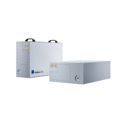

TruMicro série 2000
TruMicro série 2000
Nossos artistas de precisão em formato compacto: microprocessamento delicada com máxima flexibilidade nos parâmetros do processo
  • Potência média: 10 - 20 W
  • Comprimento de onda: 515 nm, 1030 nm
  • Duração do pulso: < 350 fs - 20 ps
  • Energia de pulso máx.: 100 µJ com 1 MHz
O TruMicro Série 2000 é usado para as camadas mais finas e materiais sensíveis. Energia e frequências de pulso ajustáveis ​​abrem uma ampla gama de aplicações. A série corta vidros e folhas ultrafinas, estrutura e marca metais, de forma altamente precisa e termicamente suave com pulsos ultracurtos. A opcional guia do raio laser através de uma fibra com núcleo oco torna a integração da máquina especialmente fácil.

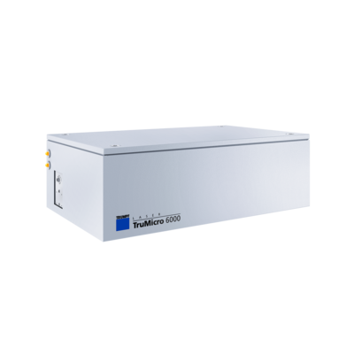

TruMicro Série 6000, Imagem do produto
TruMicro série 6000
Nossa unidade potente de femtossegundos: para produção máxima e altas taxas de remoção na produção em série
  • Potência média: 30 - 300 W
  • Comprimento de onda: 257nm, 343 nm, 515 nm, 1030 nm
  • Duração do pulso: < 500 fs, < 850 fs, 3 ps
  • Energia de pulso máx.: 200 µJ com 1,5 MHz ou 2 mJ com 150 kHz
O alto desempenho médio do TruMicro Série 6000 é ideal para produção em série em operação 24 horas por dia, 7 dias por semana. O laser está disponível em muitas versões com diferentes comprimentos de onda e energias de pulso de até 2 mJ, cobrindo ampla gama de aplicações: desde o processamento de vidro até a faixa milimétrica, da gravação de discos de freio revestidos e corte de películas de bateria até a produção de displays com comprimentos de onda UV.

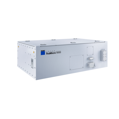

TruMicro 9010
TruMicro série 9000
Nosso pioneiro – microprocessamento inovador de grandes superfícies com potência de 1 kW
  • Potência média: 1000 W
  • Comprimento de onda: 1030 nm
  • Duração do pulso: 1 ps
  • Energia de pulso máx.: 10 mJ com 100 kHz
O processamento com pulsos ultracurtos agora também é econômico em grandes superfícies: a alta potência do laser, única no mundo, da inovadora série TruMicro 9000 escalona processos como estruturação, limpeza, remoção ou corte na faixa de metros quadrados em alta velocidade. E tudo isso com um alto número de ciclos: graças à programação precisa, diversas etapas de processamento podem ser realizadas de forma flexível com apenas uma fonte de raio laser.
