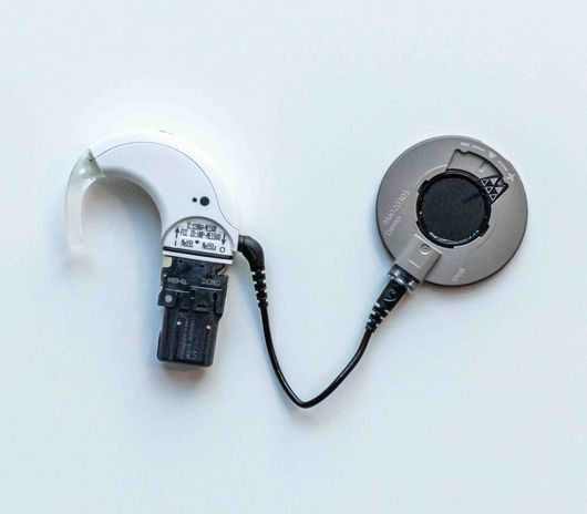

該家族企業因研發和生產人工耳蝸而譽滿全球。這種聽力系統是由帶有麥克風的聲音處理器和植入物組成的。處理器由患者佩戴在耳後。植入物則透過手術被植入皮下。  柔性電極載體從植入物通向耳蝸。它負責將來自聲音處理器的聲音資訊以電脈衝形式傳遞給聽神經,聽神經則再將其傳遞給大腦。大腦則再將這些電訊號識別為聲音和雜音。即使是先天性耳聾患者也可透過人工耳蝸來學習聽覺。「每當感受到患者們恢復聽力或第一次聽到聲音時的喜悅之情,我每天的工作就充滿動力」,Köll 解釋道。

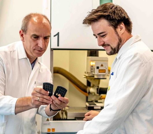

從 2004 年開始,雷射雕刻機(最開始是 TRUMPF 的 Vectormark VMC4)就為 MED-EL 公司的標註任務提供了必要的靈活性。而在更早之前,該公司還曾將零件標註外包。從長遠來看,這種標註方式太慢了,而且還不夠靈活。MED-EL 公司的外部設備製造副主管 Christoph Fankhauser 解釋道:「由於法律要求,我們總是要反復調整標籤」。材料品質的波動常常也需要借助雷射器快速應對,以使標籤仍然清晰可讀。「但如果我們首先就要與供應商做這些解釋工作,那就會浪費太多時間」。這對零部件的雷射標註來說太重要了。隨著 2010 年引進首台 TruMark Station 5000,標誌著該公司於為這一重要製造步驟引入了另一套自有設備,並將標註的重要意義和優秀品質納入考量。「我們主要將序號和可機讀的 UDI 編碼標刻在金屬與合成材料零件上。除此之外還有諸如箭頭和提示等可簡化使用者操作的符號」,Fankhauser 解釋道。
由於許多標籤在最終產品上也是可見的,因此 MED-EL 公司非常重視讓字體保持統一。高對比對此具有決定性作用,因為它可確保優良的可讀性。Fankhauser 強調說:「當然,這些標籤也必須是可再現的。即使零部件尺寸極小,TruMark 雷射器也能滿足這些標註要求」。

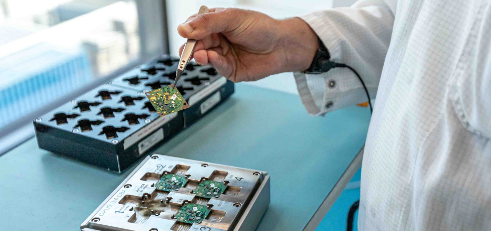

此外在量產的過程中,MED-EL 公司還使用了 TruMark 雷射器分離電路板。「我們非常熱衷於測試並樂於嘗試」,Fankhauser 告訴我們。「例如,我們會使用雷射器對原型機進行標註,並與研發部門合作,對各種不同的材料進行切割和標註測試」。對於他同事 Dietmar Köll 來說,正是這種精神成就了 MED-EL:「即使過去這麼多年,這種體系也不曾有變。我們致力於不斷推陳出新,並且可以推動和改變事物」。
