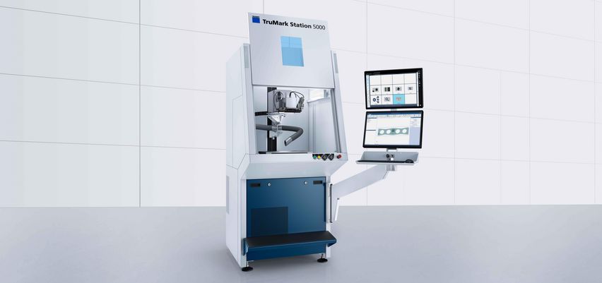

TruMark Station 5000
用於便捷標刻的靈活多面手
可以調整且符合人體工程學
精巧型TruMark Station 5000採用符合人體工程學的智慧設計,可以用作立式或坐式工位。根據使用者需要,我們可以給機器配備沿x和y軸方向的線性軸和採用不同夾緊系統的旋轉軸。若整合到流水線上,則此標刻站可以縱向輸送工件。外殼上的側向開口提供高靈活性,以便TruMark Station 5000能夠勝任用戶要求。基於其靈活性和對多種應用情況的適宜性,TruMark Station 5000 成為 TRUMPF 標刻系統中的全能解決方案。

TruMark Station 5000 憑藉其緊湊性讓使用者可照常自由選擇使用地點。將該機整合到某條流水線上時,您可透過外罩上的側面開口縱向輸送工件。

最大工件尺寸(寬 x 高 x 深) 680 mm x 500 mm x 700 mm
可用的馬達軸
Z 軸運行路徑 500 mm TruMark 5010中為380 mm
X 軸運行路徑 300 mm
Y 軸運行路徑 300 mm
Z 移動速度 1.5 m/min
X 移動速度 6 m/min
Y 移動速度 6 m/min
接口和消耗量
電氣連接(電壓) 115/230 V
電氣連接(頻率) 50/60 Hz
工作站的尺寸和重量
工作站尺寸(寬 x 高 x 深) 860 mm x 2000 mm x 1310 mm
