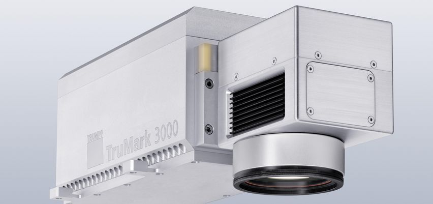

配備風冷裝置的TruMark 3000系列的創新設計具有精巧結構的特點。供給器輕鬆適應配電箱。
全能型標刻機

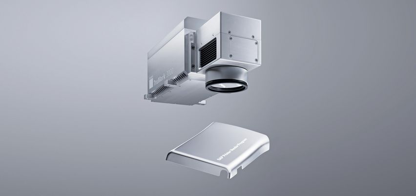

TruMark 3000系列提供雷射打標機整合的一切所需。您可在適用於所有常見波長(紅外線、綠光以及紫外線)的雷射器間進行選擇。與此同時,雷射器還因其高達100 kW的脈衝峰值功率以及很高的脈間穩定性而出眾。TruMark 3000系列由此覆蓋眾多應用領域及材料。透過模組化結構使雷射打標機理想適配需求。異常便捷:儘管TruMark 3000系列的結構極其精巧,但雷射頭內仍整合有軟體控制的聚焦位置調整裝置、導引雷射以及機械式雷射快門。
極佳的光束品質、很高的脈間穩定性、高脈衝峰值功率以及短脈衝波。
精巧的尺寸和模組化結構方便整合。
用於眾多材料的不同波長(紅外線、綠光以及紫外線)。
防護等級IP 54,空冷裝置,嚴格分離電子元件與光學元件。
利用適當功率和較高脈衝能量實現更高產能。
透過多變光束擴束實現聚焦位置的快速移動。
