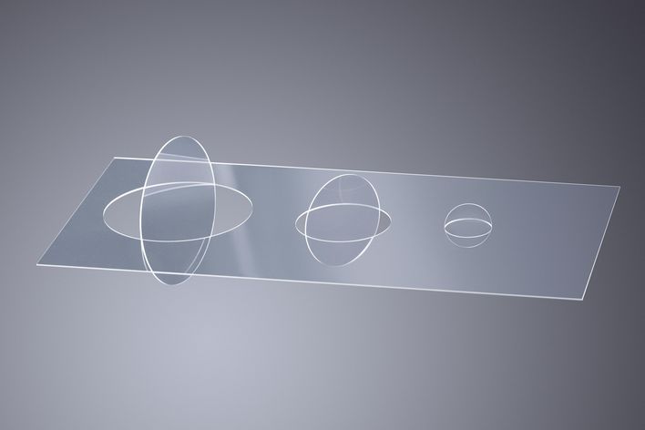

Flexible Geometrien beim Laserschneiden von Glas
Bei einem klassischen unmodifizierten Laserstrahl ist die meiste Intensität im Fokus, d.h. weit über der Abtragschwelle des Materials. Auf diese Weise wird viel Energie verschwendet. Der grundsätzliche Ansatz der Strahlformung ist, eine optimale Verteilung der Strahlintensität zu finden um die Effektivität des Prozesses zu verbessern. Anstatt die meiste Intensität auf sehr kleinen Raum im Fokus des Strahles zu konzentrieren wird die Strahlintensität reativ gleichmäßig über die Strahlachse verteilt um eine maximale Effektivität zu erreichen. Damit kann der Vorschub des Laserstrahles (und damit die Wirtschaftlichkeit des Prozesses) um mehrere Größenordnungen bis auf 1 Meter pro Sekunde und mehr verbessert werden.
Zusammenfassung: Die geeignete Wahl der Laserparameter wie z. B. Pulsenergie, Pulsüberlapp- und Wiederholrate verhindert die Entstehung von Mikrorissen, dadurch entfällt aufwendige Nacharbeit.
