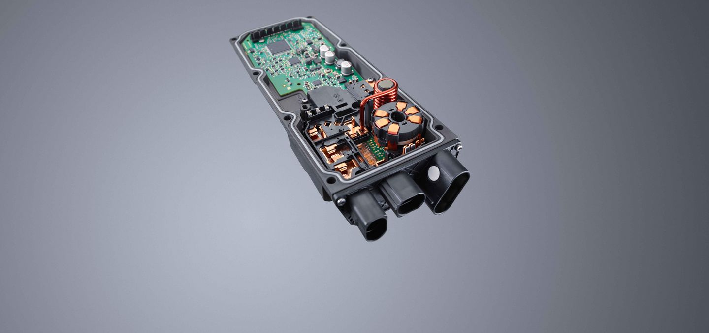

Schweißen interner Kontakte in Steuereinheiten
TRUMPF Laser ermöglichen die sehr kompakte Bauweise moderner elektronischer Leistungs- und Steuereinheiten. Denn die internen Kontakte lassen sich mit dem Präzisionswerkzeug Laser als finalen Fügeschritt in einem einseitig zugänglichen, robusten Kunststoffgehäuse sicher schweißen. Alternativmethoden wie Löten, Punktschweißungen oder Steckverbindungen erfordern deutlich mehr Platz für die Fügestellen. Der Laser ermöglicht zudem Kontaktierungen unterschiedlichster Art  - spritzerfrei und ohne Beeinträchtigung von benachbarten empfindlichen Bauteilen auf engstem Raum.
