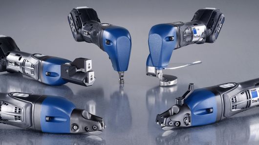

Handliche Akkumaschine mit Spanabtrenner
Die TruTool C 160 12V-LiHD-Akku mit integriertem, zweihandbedienbarem Spanabtrenner eignet sich hervorragend für Ausklinkarbeiten und Innenausschnitte bis 1,6 mm im Baustahl und 1,2 mm im Edelstahl. Den Span können Sie an jedem beliebigen Punkt abtrennen. Die Schnitte sind verwindungsfrei und hochwertig und der 4.0 Ah / 12V-LiHD Akku garantiert eine lange Laufzeit.
Genau richtig
Kleiner und handlicher 12V-Akku. Kompatibel in seiner Voltklasse und dem Ladegerät 12V-36V.
Bürstenloser Motor
Beinahe unbegrenzte Lebensdauer, nahezu verschleißfrei und kaum Wartungsaufwand. Zusätzlich wird die Akkulaufleistung pro Akkuladung erhöht.
Zweihandbedienbarer Spanabtrenner
Der Span wird mit einer drei viertel Umdrehung im Uhrzeigersinn, mit einem Hebelgriff abgetrennt
Für Innenausschnitte und Ausklinkungen
Sie können den Span jederzeit abtrennen und die Maschine aus dem Werkstück ziehen.
