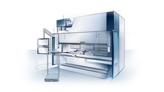

Biegemaschinen, Technologiebild
Biegemaschinen
Für jede Biegetechnologie steht die passende Biegemaschine zur Wahl, die einfache bis komplexe Teile in jedem Format präzise und wirtschaftlich bearbeitet.
Auf einen Blick: Welche Vorteile bringen Ihnen unsere Biegemaschinen?
Automatisierung, Präzision, Bedienerunterstützung: Erfahren Sie jetzt im Detail, warum TRUMPF Abkantpressen so einzigartig auf dem Markt sind.
