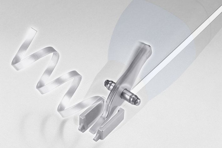

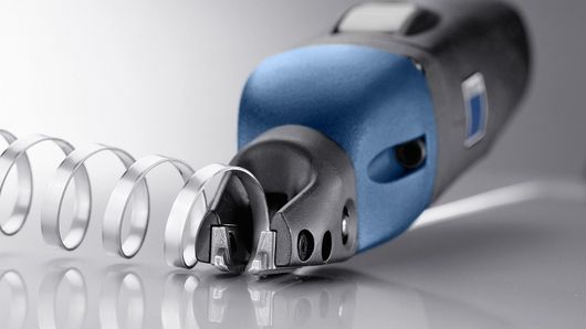

Eine Verformung am Blech wird bei den Schlitzscheren vollständig vermieden. Denn im Gegensatz zu den herkömmlichen Scheren besitzen Schlitzscheren zwei nebeneinander liegende Schneidleisten. Dabei vollzieht das Messer zwischen dem Scherspalt eine Schwenkbewegung und der Schnitt erfolgt jeweils bei der Aufwärtsbewegung. Der dabei abgescherte Span rollt sich wendelförmig auf. Für die Schlitzscheren haben wir eine Vielfalt von Messern für unterschiedliche Anwendungen entwickelt. Eine filigrane, schlanke Messerform erhöht die Kurvengängigkeit. Ein robustes Messer hingegen eignet sich sehr gut für gerade Coil-Schnitte.

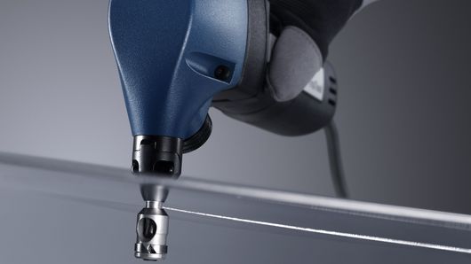

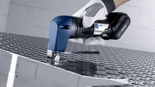

Verfahren Nibbler

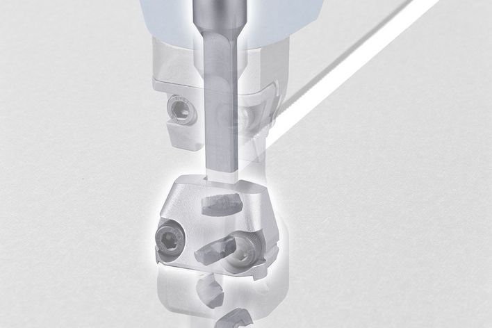

Nibbeln ist ein kalter Prozess ohne Wärmeeinfluss. Im Vergleich zu thermischen oder anderen mechanischen Verfahren entsteht beim Nibbeln keine Emissionen in Form von Staub oder Gas und kein Rauch. Das ausgestanzte Material fällt in Form von Spänen an. Als Werkzeug dient ein Stempel und eine Matrize.
Das Prinzip der Nibbler basiert auf dem Trennen von plattenförmigen Teilen mit schnell aufeinander folgenden Stanzhüben. Durch Auf- und Abbewegung des Stempels wird eine Schnittspur in das Blech genibbelt. Die gesamte Stanzkraft des Stempels wird über die Halterung der Matrize aufgenommen. Diese sind daher äußerst robust und aus hochbelastbaren Stählen gefertigt.
Prozess Nibbeln
Unterschiedliche Stempel
  • Bis 3,5 mm werden Hohlrundstempel eingesetzt. Damit können Sie die Maschinen auf dem „Punkt" drehen.
  • Ab 3,5 mm kommen Vierkantstempel zum Einsatz. Dabei bewirkt die schmale Stempelform eine hohe Wendigkeit.
Vorteile
  • Verzugs- und emissionsfreie Schnitte
  • Hohe Trenngeschwindigkeit
  • Freie Sicht auf die Arbeitsfläche
  • Geringe Vorschubkraft, unabhängig von Blechdicke
