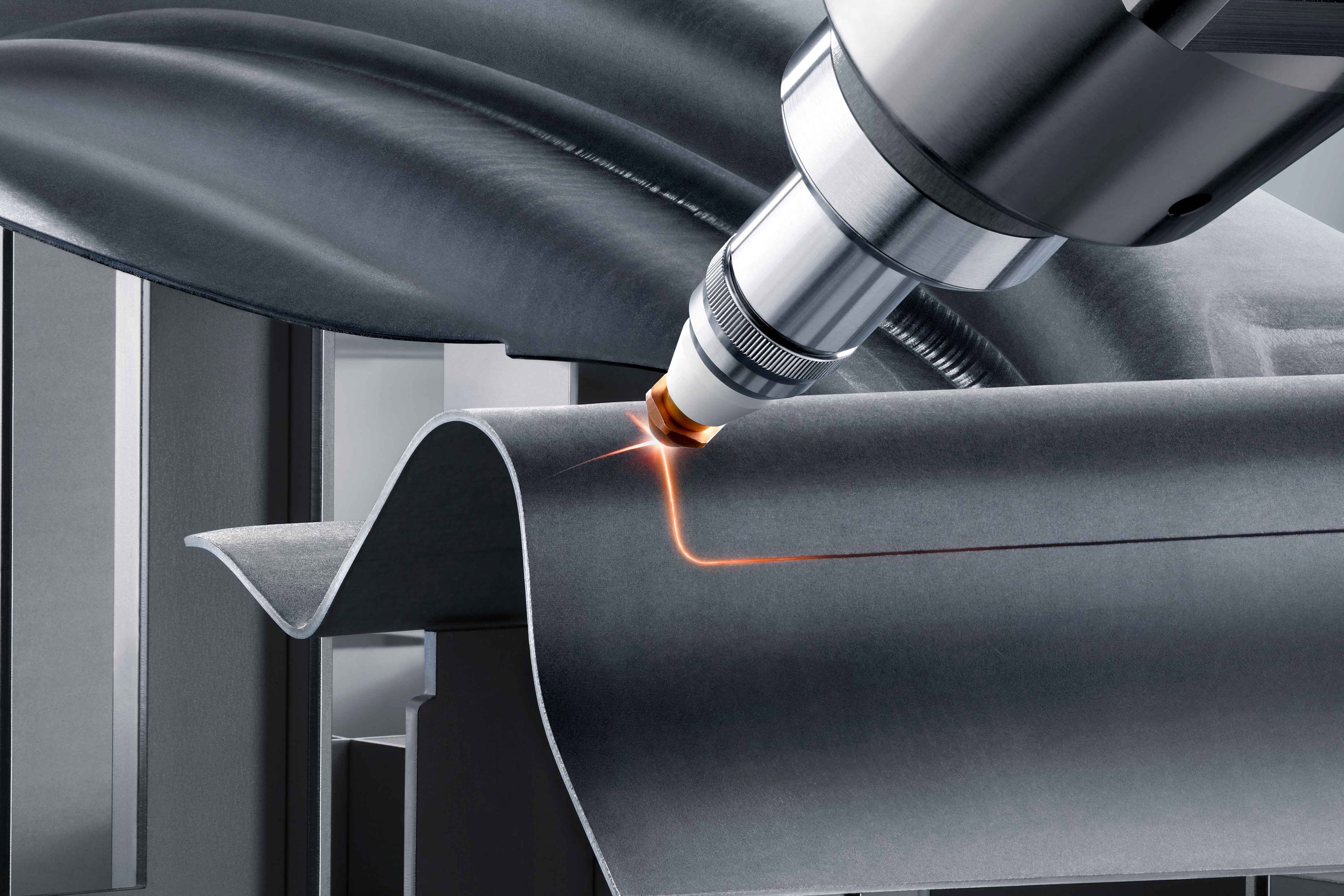

Laser zum Schneiden
TRUMPF Laser trennen metallische und nicht-metallische Werkstoffe in unterschiedlichen Materialdicken präzise und zuverlässig. Je nach Schneidanwendung kommen Faserlaser, Ultrakurzpulslaser oder CO₂-Laser zum Einsatz – sie sorgen für saubere Schnittkanten und ermöglichen die Bearbeitung von (Edel-)Stahl, Aluminium, Buntmetallen, Kunststoffen, Glas, Holz und Keramiken. Damit decken unsere Laser ein breites Anwendungsspektrum ab: vom filigranen Feinschnitt bis zum leistungsstarken Dickblechschneiden. Sie sind in vielen Branchen im Einsatz, besonders in anspruchsvollen Fertigungsumgebungen wie beispielsweise in der Medizintechnik oder Automobilindustrie.
