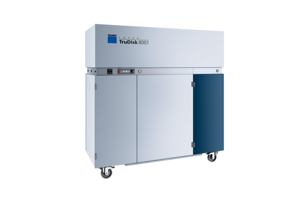

TRUMPF Scheibenlaser TruDisk 8001
TruDisk
Unsere High-End-Scheibenlaser – bewährt fürs Schweißen, einzigartig in der Flexibilität, modular erweiterbar
  • Leistungsbereich: 1 - 24 kW (Multimode)
  • Bis zu 4 Abgänge (≤ 8 kW)
  • Breites Optik- und Sensorik-Portfolio
Der TruDisk schweißt spritzerarm – auch bei hohem Tempo und anspruchsvollen Materialien. Die Steuerung ist integriert; Optiken, Sensoriken und Services sind optional erhältlich. Für maximale Flexibilität sorgen integrierte Kühllösungen, bis zu vier Abgänge für paralleles Arbeiten und marktweit einzigartige Laserlichtkabel: steckbar, schnell austauschbar, bis zu 100 m lang – ohne Einbußen bei der Strahlqualität.
Zum Produkt

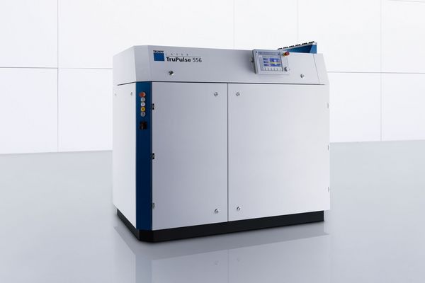

TruPulse
TruPulse
Unsere Spezialisten für thermisch sensibles Schweißen – kurze Pulse, hohe Spitzenleistung, kontrollierter Wärmeeintrag
  • Leistungsbereich: 20 – 530 W
  • Pulsdauer: bis 50 ms
  • Maximale Pulsenergie: bis 120 J
  • Strahlqualität: 4 – 25 mm▪mrad
Der TruPulse schweißt Punkt- und Nahtverbindungen mit kurzen, energiereichen Pulsen bei minimalem Wärmeeintrag. Thermisch sensible Bauteile werden durch die hohen Pulsspitzen geschont, während die Burst-Funktion kurzfristig die Leistung erhöht und so Schweißvorgänge schneller ausgeführt werden können – ohne die Bauteile zu belasten. Der modulare Aufbau ermöglicht flexible Anpassungen und einfache Integration in bestehende Fertigungsumgebungen.
Zum Produkt
